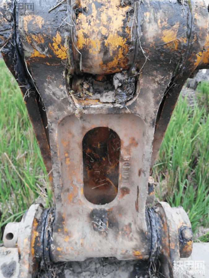

3.擦看挖机各部件磨损情况,作业中经常出现大小臂断裂、铲斗、油缸等部件破裂、段裂现象,相信这些也不是一天两天就形成的,这时候需要将部件上的淤泥或是黄油清除掉,近距离观察伤痕,一发现问题及时“焊接”,别等到部件脱落不能干活了才去修理,不仅耽误了挖掘机的作业,影响部件焊接效果,甚至直接减少挖掘机的使用寿命。

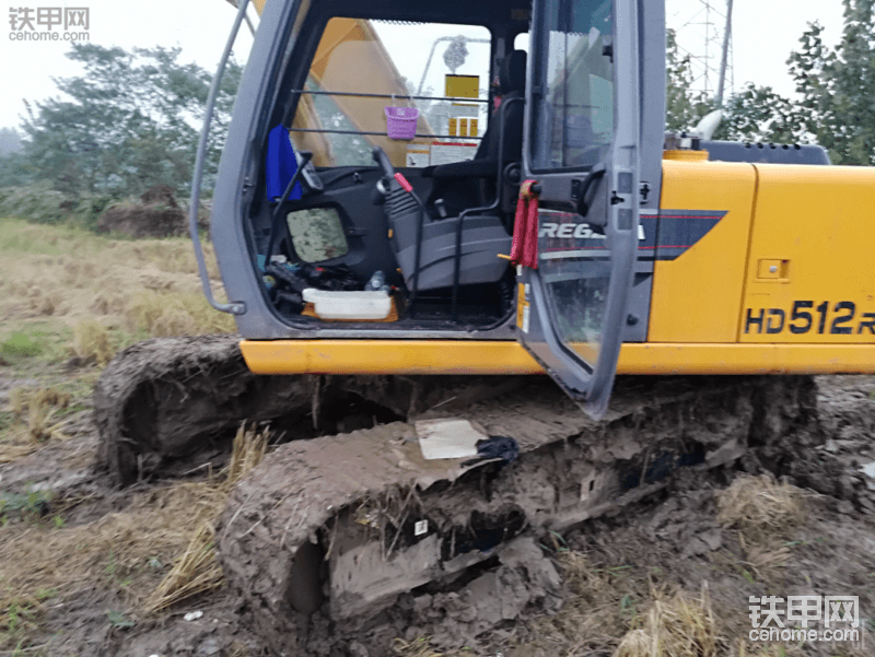

2.及时清理挖掘机外表黄油,擦洗驾驶室、清空履带的泥土。以上这些都是驾驶员的义务,但挖掘机是驾驶员的座驾,每天都要接粗的工具,何不让驾驶室内干净些,视线充足些,行走顺畅些呢?
