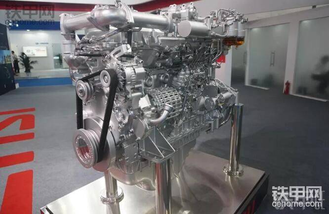

随着电喷柴油机的普及,有越来越多的用户抱怨电喷发动机故障率过高,且维修费用高昂,使用成本居高不下。电控燃油喷射发动机结构复杂,使用、维护不当,易出现故障,甚至导致系统损坏。因此,我们有必要了解一下电喷柴油机在平时在使用维护有哪些需要注意的地方,以降低故障率和使用成本。
1、使用符合标准的燃油,杜绝劣质燃油
大部分电喷柴油发动机都采用了高压共轨技术,高压共轨技术能够提供超高的喷射压力和更精准的喷射量。但高精度的元件对柴油油品的要求较高,尤其是喷油器对柴油中的杂质和水非常敏感。为了达到更好的雾化效果,极细的喷油孔很容易被劣质柴油里的杂质堵塞。因此应选择正规加油站的牌号和质量完全符合要求的柴油。
2、定期更换过滤元件
仅仅是符合标准的燃油显然不够,为了进一步去除燃油中的杂质和水分,电喷发动机都配有燃油粗滤、细滤、油水分离器等过滤装置,这些装置对保持柴油的清洁度至关重要。因此,一定要按照规定定期更换这些过滤装置,确保柴油保持较高的清洁度,否则一旦发动机的喷油系统损坏,维修更换将是一笔不小的费用。
3、防水、防尘、防碰撞
相对于传统的直喷机,电喷机最大的特点就是增加了复杂的电子系统来精确的控制燃油供应。但精密的电子系统对使用维护提出了一定要求,在平时使用中,要确保发动机的电子系统远离热源,并要注意防水、防尘、防碰撞。
4、使用正确标号的机油
电喷共轨发动机对机油的要求较高,一定要加cf以上级别的机油,这样才能保证机器良好的运行。另外,机油滤清器也要定期更换,保证机油的清洁。
5、正确使用防冻液
由于电喷发动机中的共轨产生比较高的热负荷,相对直喷发动机,电喷发动机水温更容易升高。因此,冷却液不可用水代替,一定要按照随车手册上的标号添加防冻液,一年四季都要如此,这样才能保证良好的散热效果,避免发动机温度过高造成损坏。
随着工程机械排放法规的日趋严格,电喷柴油机的普及进度会大大加快。因此,正确的使用和保养电喷发动机可以有效的避免不必要的故障,减少损失的同时又能保证作业效率。
