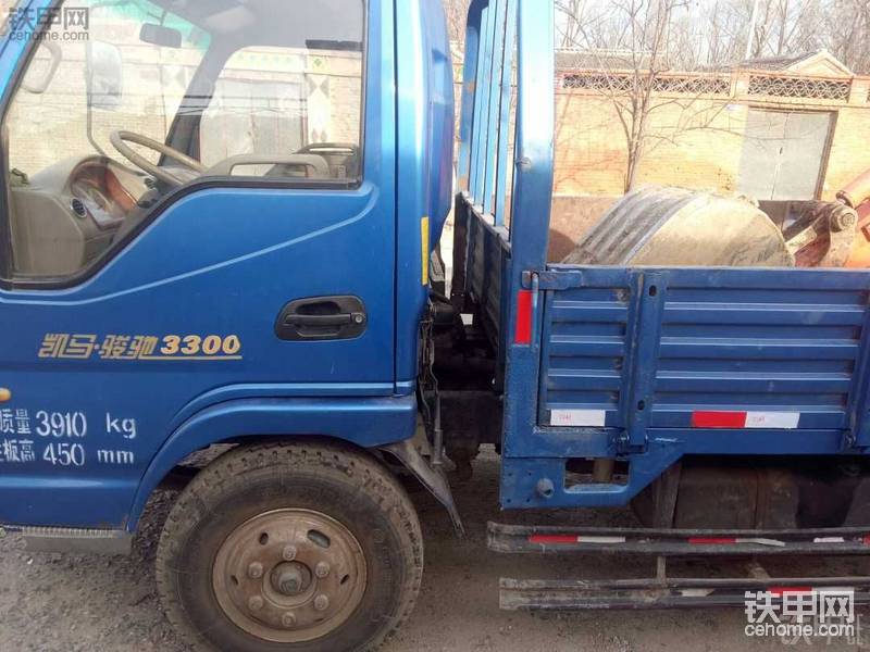

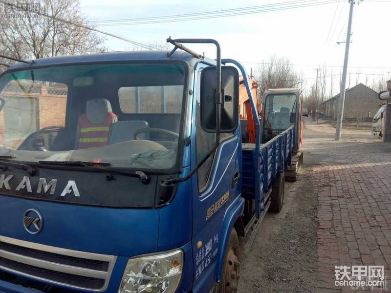

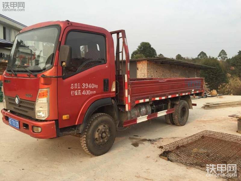

此车只限2米宽链板的挖机使用。新买的2011年的车,已经是好几手了,到我手还没咋用呢!有助力转向和高低速。

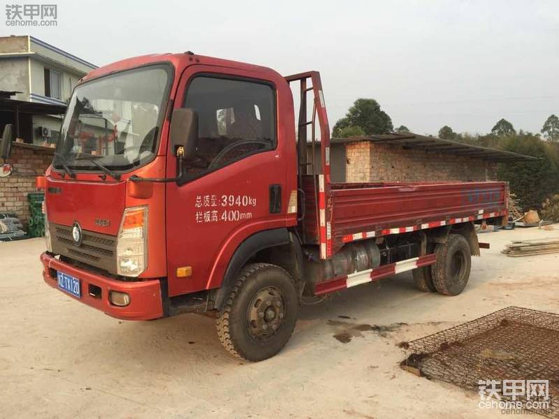

这是以前宽体的车,内径205。也看过骐铃车,内径一样。但是看着比凯马单薄。现在这两年新出的宽体车,好像内径都在220左右。但是新车价都高,快赶上正式板车了。所以不会考虑。

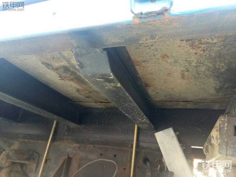

加固的办法是从我们这边一哥们那学来的,买料及焊接方法我都没操心。

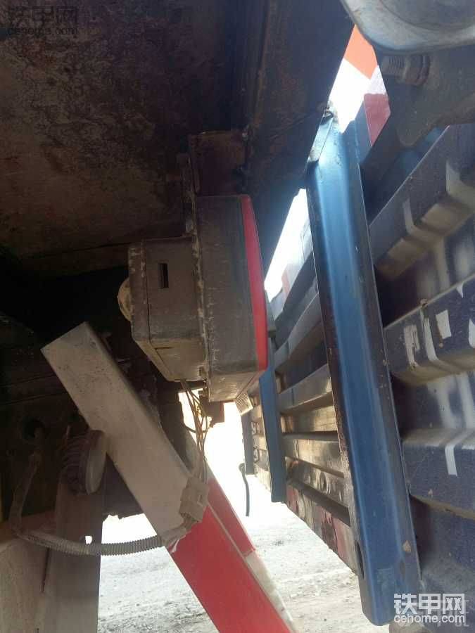

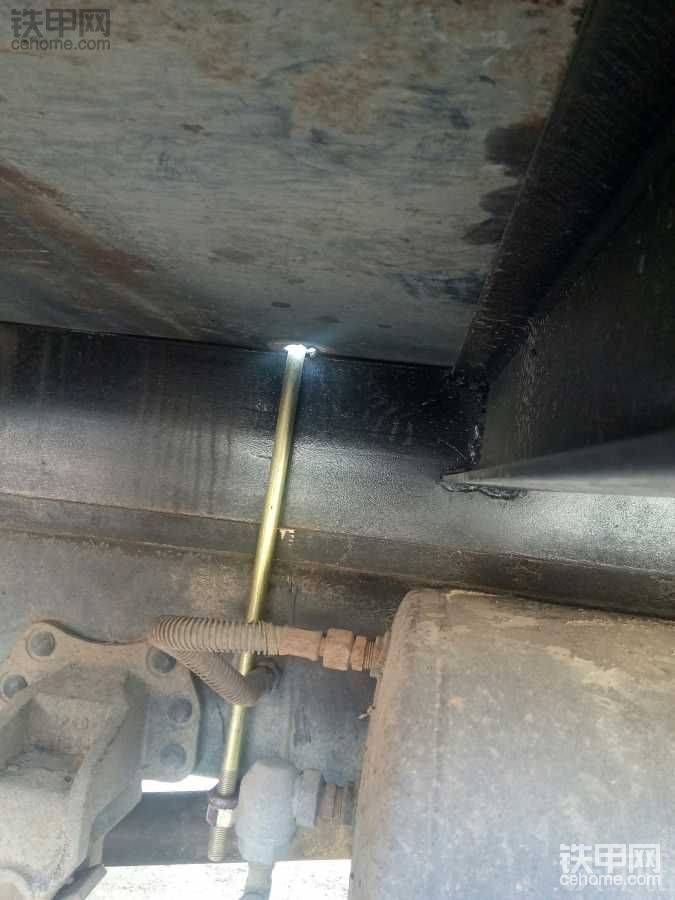

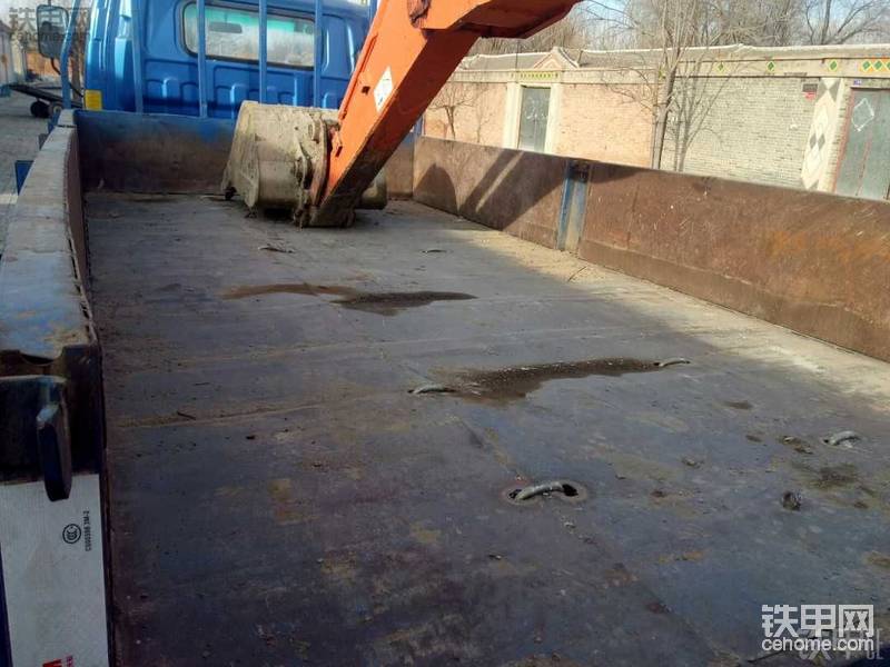

两根16的槽钢作为主梁,三根10的工字钢作为横梁,两根6乘8的方钢作为一圈的边。每根都是6米长的整根钢材,到时候焊完会有剩余的。主体结构做完就开始用气割拆下原车斗帮及其余部件,最后组装上你得从外观上看和原车一样的,对吧!
全部改完,喷好漆,问题就来了。这能验车么?高,长,重不会超?
验车是没问题的,人家车都能验过。至于这三超吗,就是罚款,不至于没收车,扣点 钱。私改报废车逮到问题可大了。还有就是没手续的车风险也相当大
