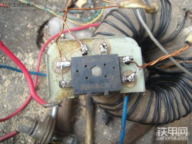

这个是整流器,变压器次级线圈出来就经过这个整流器整流就变成了直流电,就可以给电瓶充电了,整流器用的是汽车发电机的,这个是新的,以前汽油东风车用的,不分电压,新的也不贵,这样一个10多块,6只2极管

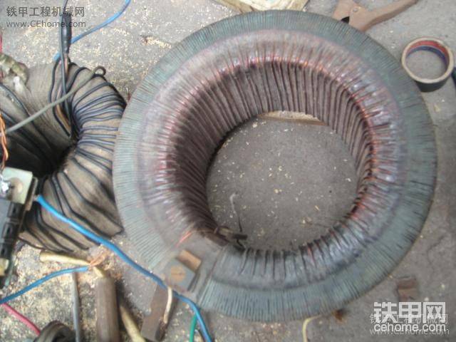

这个就是接确式自耦调压器今天去找的,容量有4KFA(4千瓦),,理论可以做成充24伏电瓶,电流可以达到160安,有一组220伏的接头和一个250伏的接头,250伏的接头要自己引一根线,最好是最先数下线圈的匝数,具体做法是,在这个线圈外边包一层绕电机用 的那种布带,名字给搞忘了,可以做2到3成,外边刷绝缘漆,。根据电压比等于匝数比等于电流的反比,进行计算次级线圈的匝数,如果是3根线同时绕制,3根线缠绕一圈只能算一匝,如果做24伏电瓶的快充电,那么电压就应该算在30伏到33伏,这样充电的时候就很快,如果做成慢充电电压就设计在26伏

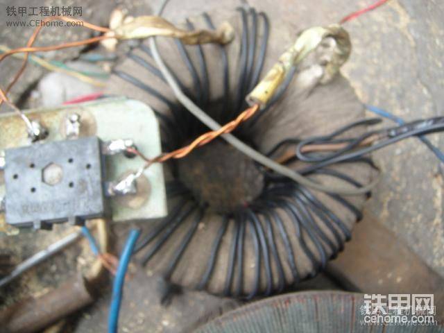

这个是我现在在用的,容量只有1KVA,外边这个黑线圈是今天去加的,做成了快充和慢充电

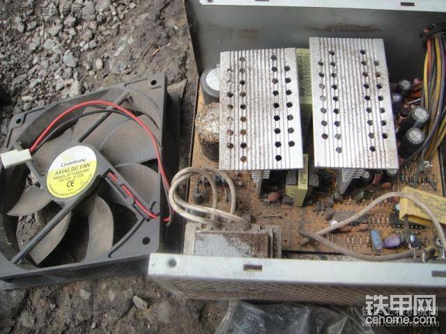

加的风扇,也是拆机件
给风扇做的整流电路和稳压器,电是在自耦调压器上绕的专用线圈
风扇就是在这上面拆的,电脑电源上的

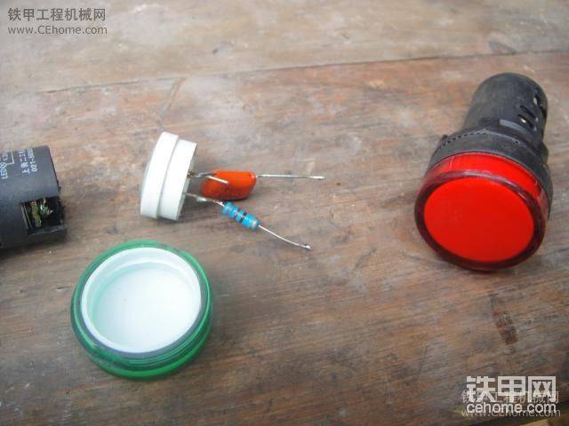

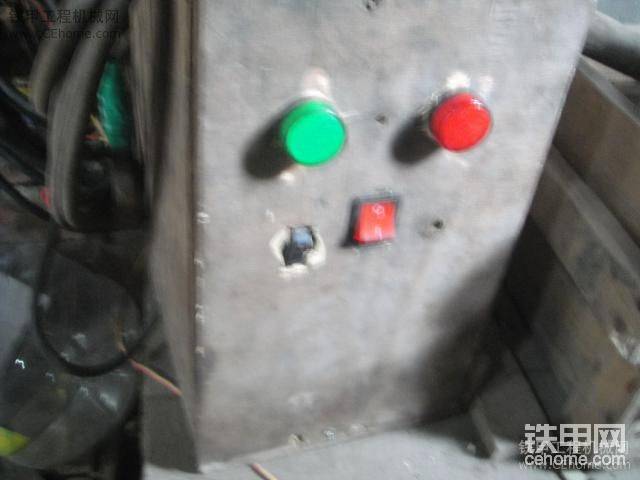

指示灯,哎380伏的,没有找到220伏
用个交流接确器外挂一个辅助常闭确点

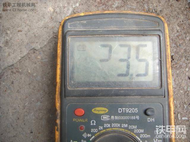

慢充电压
快充电压
取消原来的稳压电路,直接用整流电路,这样风扇就会在慢充时慢速旋转,在快充时快速旋转,
