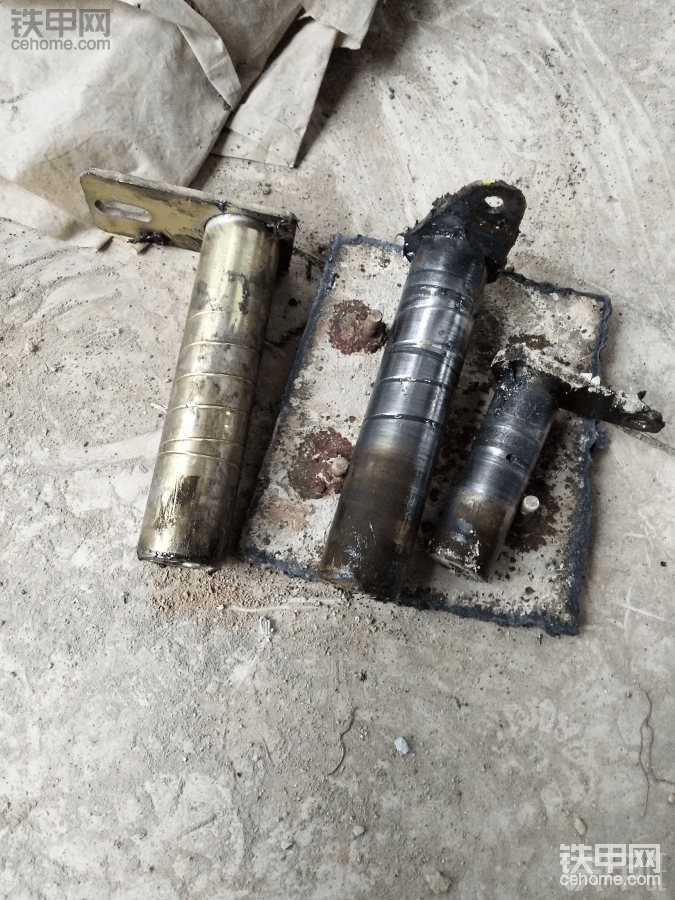

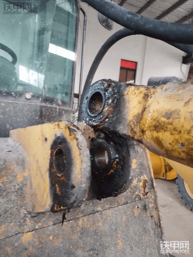

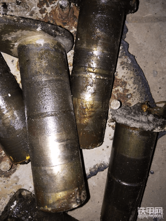

换下来的销子,和自制的防尘套,除了斗销,基它的销子磨损很小,有的几手没有磨损,套磨损了,甲友们换的时侯,间隙不太大,只换套也可以,装了防尘套后销子的磨损很小,没装的时侯,砂进去了,黄油还天天打。 今天就弄到这,防尘套还没装,工具也没收,两个人累了一天

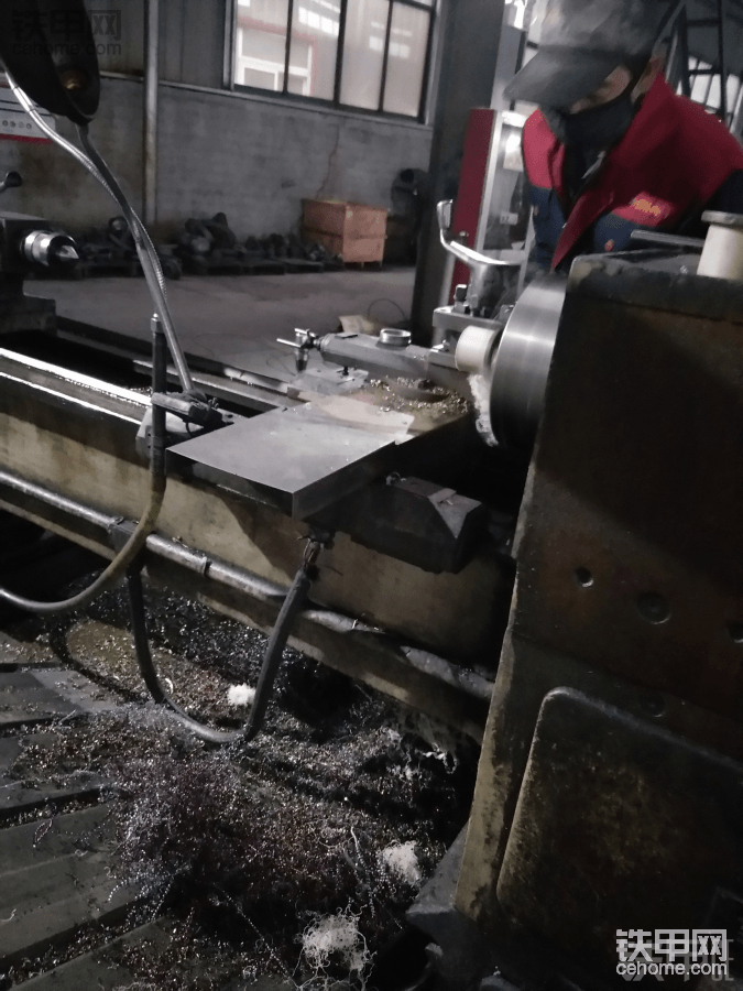

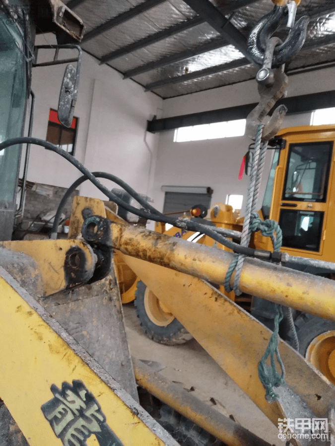

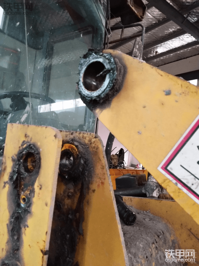

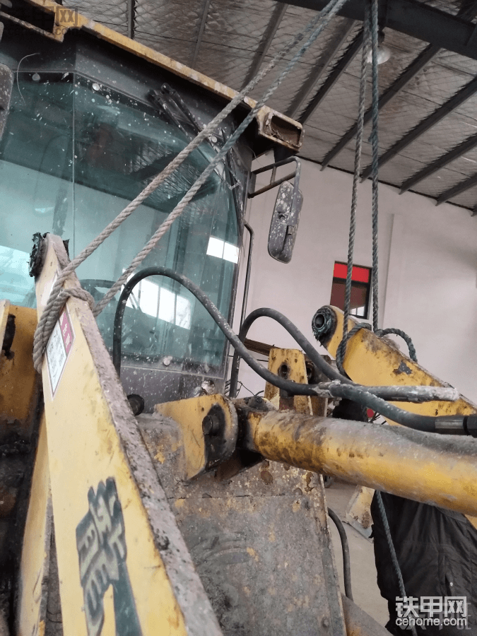

要算是难的是铰接套了,某宝上买了5.5X7Ⅹ5.5,外径是70毫米,两我的铰接孔只有68毫米。只有上车床了,车好了,装上正好,装销子就麻烦了,因为我只用一根干斤顶,怕麻烦向朋友借直接用砖块垫起来,垫的左右不平装了半个小时销子才装进去,再换必须用六个干斤顶省事。
@铁甲007 2018-01-03

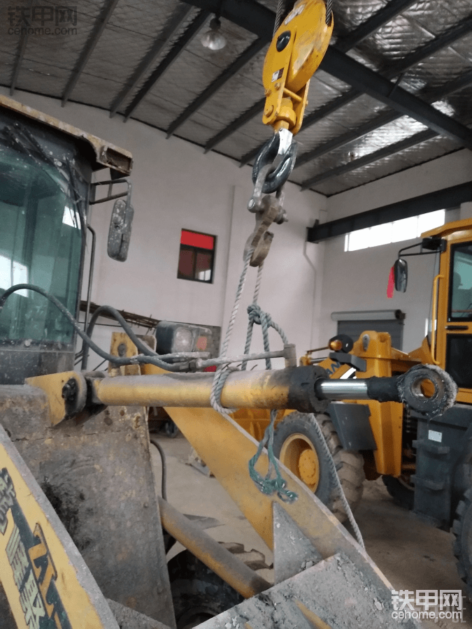

再换大臂销子,只要尺寸对都轻松。
@铁甲007 2018-01-03

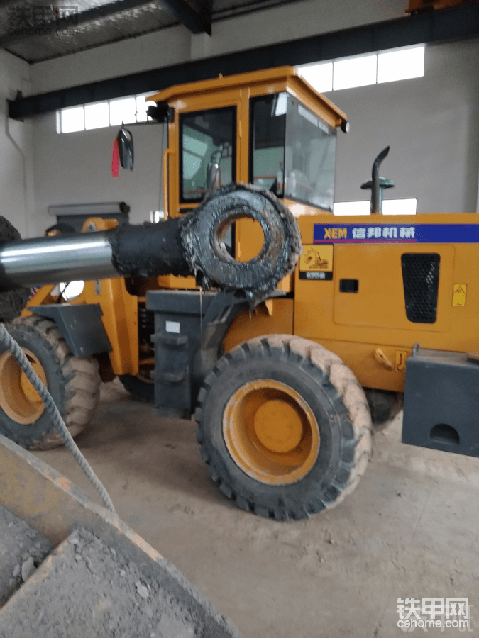

斗子先下掉再换小臂三根销子和套。
