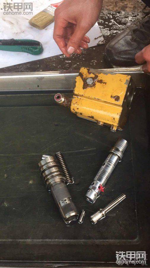

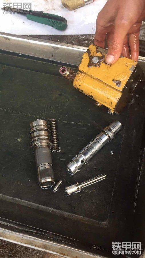

卡特320C回转优先阀被卡死了会出现那故鄣

哥们你电话多少?我的是里面有一个阀空冲了丿就是有红点那个

回转慢转正常,快转沉重。既然发现问题了就把它搞好嘛

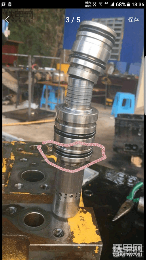

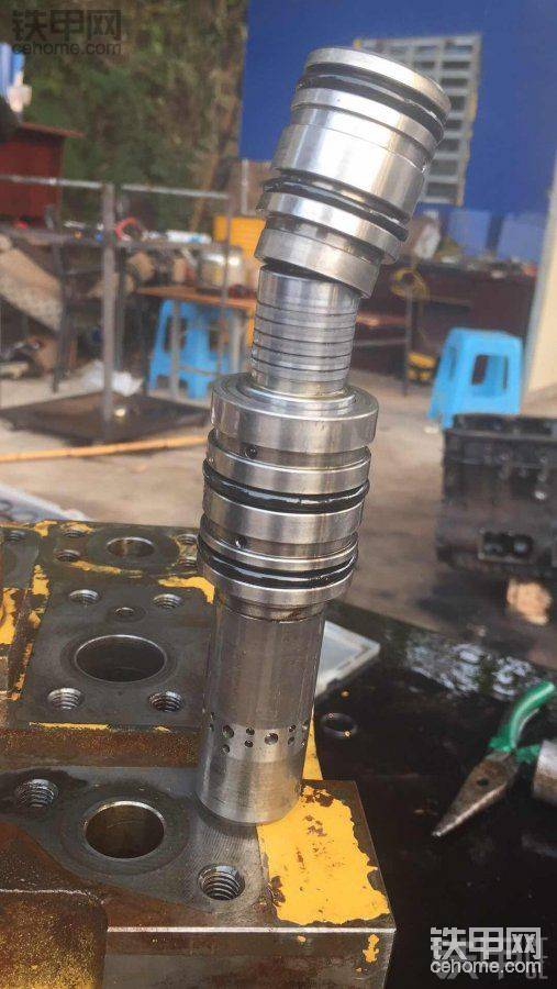

我这个里面有一个阀空冲了,挖机动作一时快一时慢是不是这个阀的问题了?
南宁深力液压维修加工
2017-12-31
逻辑阀卡死,这个油封是凶手
