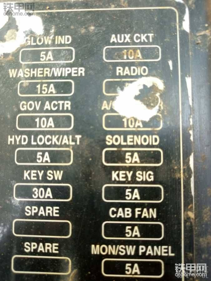

急救,请教卡特保险盒上MON/SW PANEL这个保险丝
海南人家
2018-12-11
哪位大神知道一开钥匙没有滴声,是哪个保险丝
手机用户hiHY52j
2017-12-24
座椅下面旁边的紧急开关
手机用户hiHY52j
2017-12-24
座椅下面旁边的紧急开关
专爱卡特
2017-12-24
请教下大师,这个开关SW指的是什么?点火开关是key sw啊
专爱卡特
2017-12-24
请教了
专爱卡特
2017-12-24
必须给你点赞
手机用户hiHY52j
2017-12-24
非常感谢您的指点哦,后面检查到油门马达线短路,查了一下午才找到,感谢兄弟的指导
electrian电气
2017-12-24
这个得用排除法!就是把监视器插头拔了,看看,没坏保险再断开开关,没事,再断开仪表板,,这样就会排除了。找到坏了的地方啊!
手机用户hiHY52j
2017-12-24
哦哦!谢谢热心大侠,这个保险片打开钥匙就烧断,请问从哪测线路最快
electrian电气
2017-12-24
mon是监视器,sw是开关,后面的是面板
