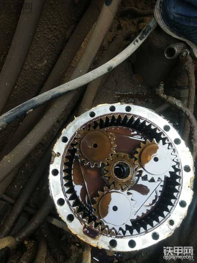

挖掘机二级减速维修后能用住吗
ywc1330635
2017-12-26
非常感谢大家换了个二级减速总成2000元便宜的1200没敢换
挖到老 小川 郭
2017-12-25
能不能用住主要在于配件 我今年修了一台小松220-6用的是天工齿轮件 一年换了3个二级太阳齿 齿轮太软了 啃下一条一条的铁渣 我以前用日标的的确可以的 就是价钱高了些
修修看
2017-12-25
推荐天津“日标”齿轮,日标是中国齿轮界老大
manwang-
2017-12-25
没有修不好滴机器-- 问题是你不会舍得用正厂零部件和跟师傅学手艺的师傅--
我在搞配件
2017-12-25
可以找我
挖机~小王
2017-12-23
最好换总成
挖机~小王
2017-12-23
不一定能用的注
问一问天多高
2017-12-23
坏了在换呗
zxqokok
2017-12-23
原厂的可以,副厂的一般两千小时
