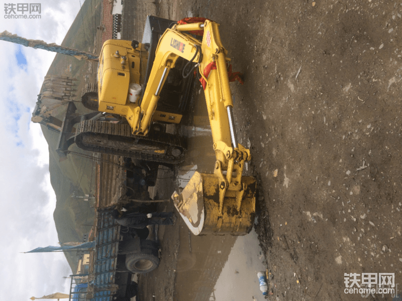

挖机行走不一致,用脚踩没手感好啊
你牛什么牛
2017-12-23
没有一点技术含量的帖子,别误导大家了。还空挡不拉手刹!!!平地无论上下,全部都是倒档,坡路反档。小挖机改装的拖车后面有个窟窿专门放斗的,根本不会滑落,所以铲子朝哪边不重要。拖车一般都会放小斗和锤,推土铲放在前占长度,所以一般放后边。这样还有一个好处就是上车的时候可以用推土铲顶车,直接转过来就上,司机战斗位置舒服。在陡坡下车的时候因为有高度差,推土铲放在地上增加履带长度,防滑防悬空。车尾有没有斜坡上车方法并没有什么差别

好像只能退着上,如果正着上屁股转不了
挖泥巴的小伙子啊
2017-12-23
那就直接上了,不行就把后面焊个45度的那样就安全一点
挖泥巴的小伙子啊
2017-12-23
这就是了,铲如果在后面支着就不会翻了,这个拖车太高了,很容易翻
挖!一只机
2017-12-23
滑了只会菊花痛,,翻了就肉痛了。
挖小勇。
2017-12-23
正反都一样上,各有各的好处。
戒定慧
2017-12-23
正统的上拖车是不用推土板的,而且把推土板放在前面,预防滑落,注意看是预防,但有些板车短或挖机大,逼不得已才把推土板放后面
挖泥巴的小伙子啊
2017-12-23
你不会在一个比较平一点的地方上下拖车,为什么一定要在坡上。
