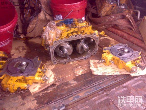

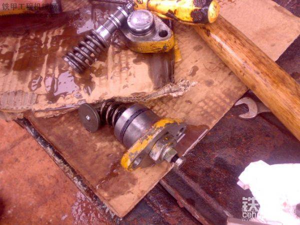

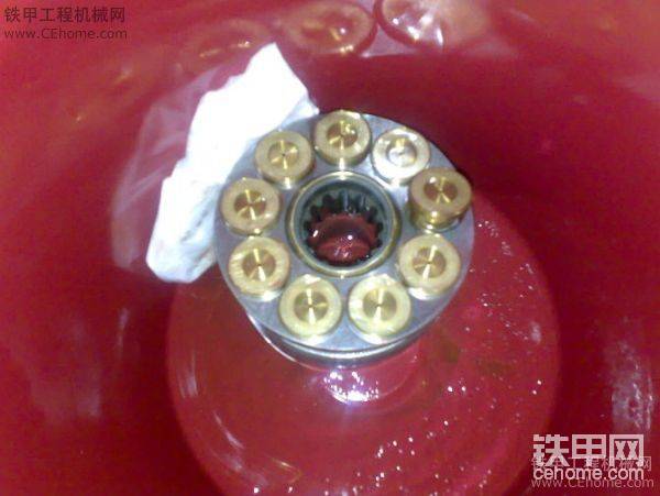

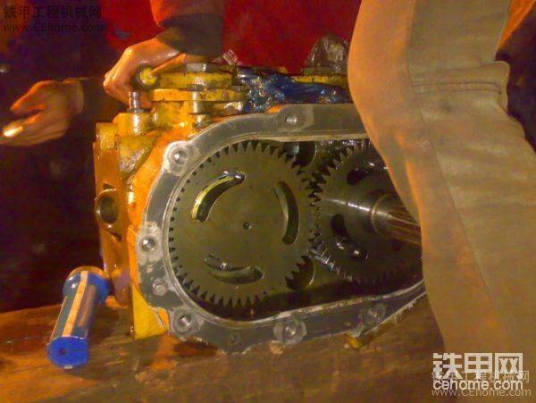

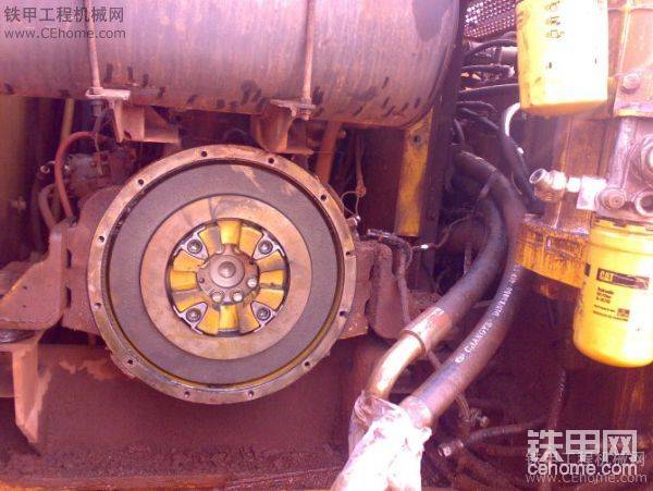

不知朋友问题解决没有,这里我谈谈我的处理意见,请大家多指教。 液压泵卡死概念:液压泵卡死是指液压泵在发动机(或电机)转动工作时液压泵驱动轴不能转动的现象。一般发现于发动机不能转动,拆下液压泵发动机能正常工作。 就卡特机二十吨挖机出现此故障而言,故障可能发生于:1、液压泵驱动轴连接轴(上连接胶的那个)固定螺栓松动,使连接轴位移到泵与连接板的固定螺栓伸出部分而卡死(会在螺栓上出现磨迹);2、液压泵驱动轴上的两个齿轮或齿轮室有破损,有金属块状物卡于两个齿轮之间(如拆的时候不细心,拆下了有时不易发现),至使卡死(这可是四两拔千斤哟);3、主泵流量调节器损坏,至使流量过大,发动机不能转动;4、分配阀主溢流阀损坏或发卡,至使主泵压力过高负压过大,发动机不能转动。 以上是常见故障原因:第三和第四多由液压系统中有脏物引起(比如有油封损坏过,生产厂焊接残留物等)。 以上纯属个人经验:请各位同行多多指教!!!!在此谢过!!
