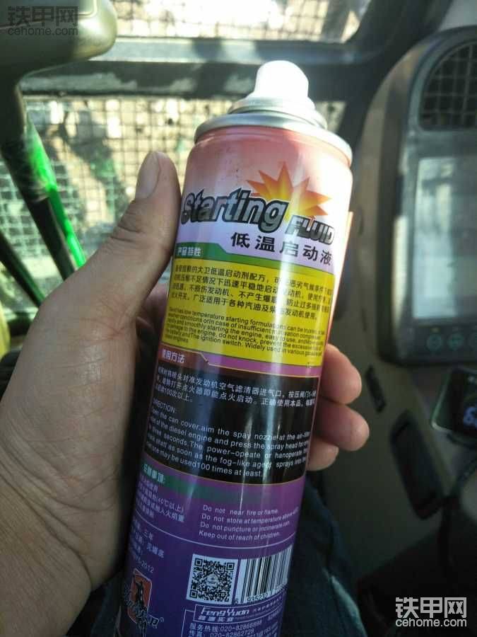

气温低了,发动机一直不好启动,去年买的一瓶低温启动液喷了也不好启动,柴油泵刚校八个月,发动机刚大修半年,空滤柴滤经常换,找不到原因,偶然发现低温启动液有保质期,一查看去年买的是过期的,重新买了一瓶,很轻松就启动了,害死,人,如果你的机器喷了启动液还不好启动,请查看启动液保质期
