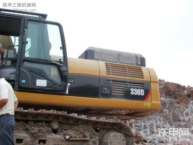

这么好的机子多了解一下是好的,在这里再次提醒一下,C9发动机建议检查一下气门调整螺丝。已经有几台你这样的发动机出问题了。

卡特新机漂亮啊

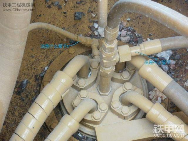

左边的漏损管,右边的是行走变速管

那根小的是快速档的。中间的是马达回油的

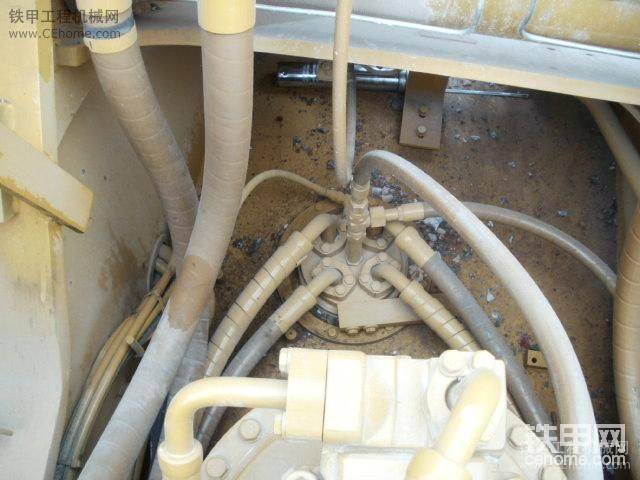

回复 2# cj851210 谢谢!我想知道第二张图那两根管子是什么管子

这叫回转接头
