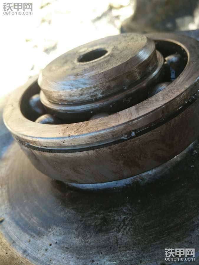

经常持续的带着拖车几公里崎岖山路奔跑,终于把这部装载机的变矩器输出轴轴承搞坏了,头一天在车上拿不下来,火速吊下来还是拔不出来,翻过来转动还有哗啦啦的杂音,备了10年的涡轮组配件终于有登场的时候了,决定全部拆了看个究竟,

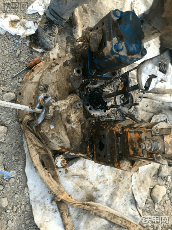

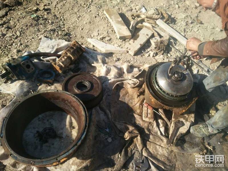

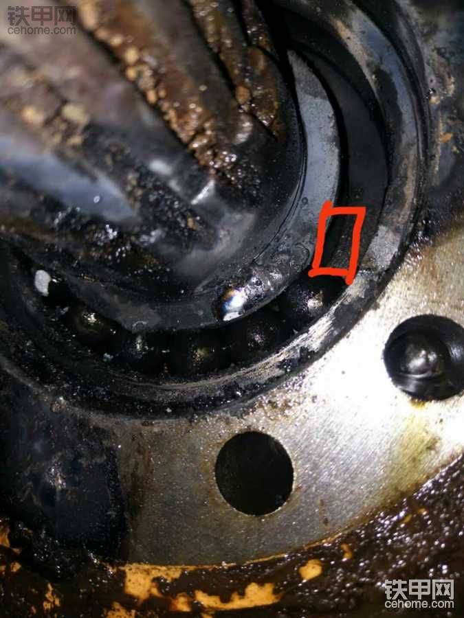

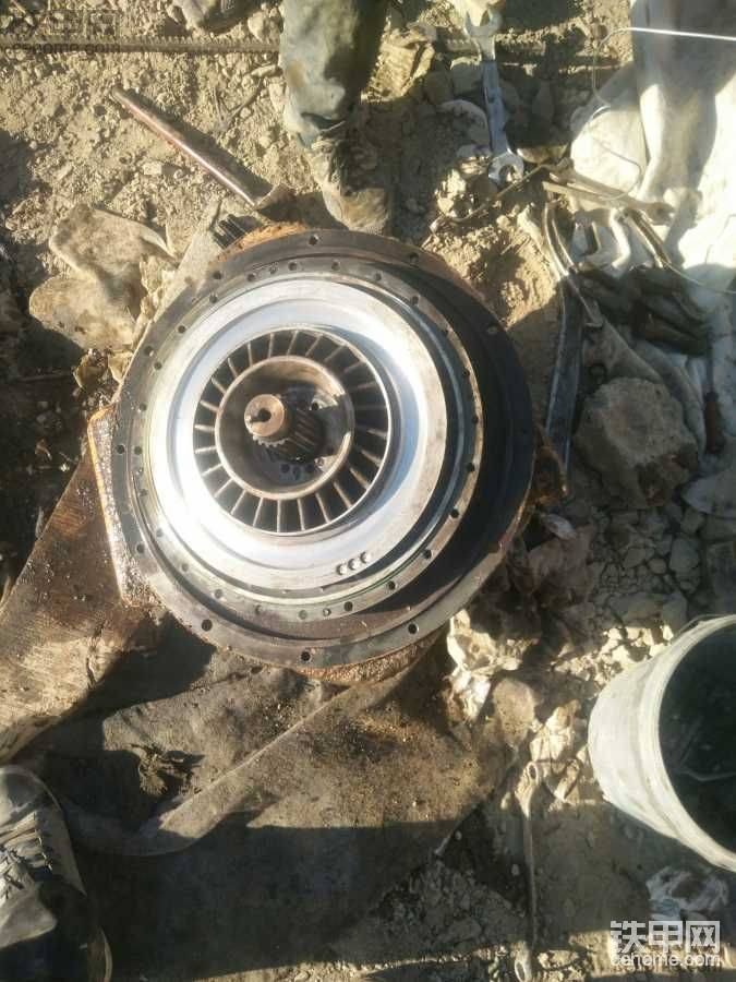

帖归主题处,拆装图我按照顺序放出,请甲友们看看,这是单体式变矩器,长的那个泵是双联先导泵,有请这位龙工司机悄悄看就行了,牛头不对马嘴让我们笑的没法拆装啊,太阳一落就没法干活了,必须赶在天黑之前拆完,报给在西安修卡特推土机的我父亲,让他连夜带上配件赶来帮忙装装,本地修理我也通过铁甲App联系了几家,不愿意接手这种陌生的变矩器,打开后涡轮组好着呢,只是双联泵的取力齿螺丝松动掉了,拆的时候双道钢环也被我无情的掰坏了,油槽间隙正常,轴不用更坏,早知道不掰断钢环,换了轴承直接安装,进口轴承都备了好长时间了,感情全部拆完就是为了一部轴承,

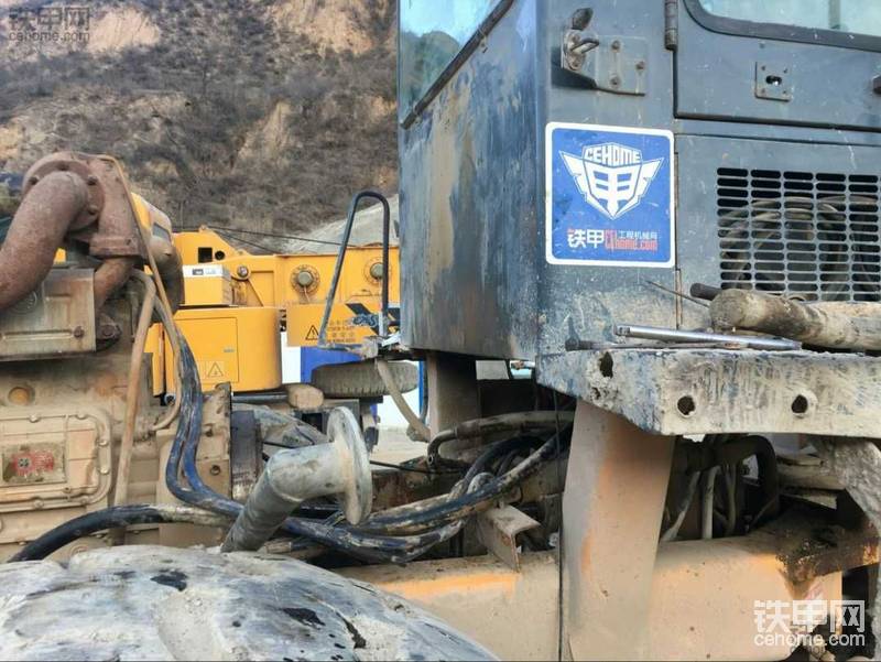

夜幕来临零下15隆重登场,有图片能看早上八点零下13度的气温,今天修理到此结束,去延安接我父亲准备明早的安装,早上太冷没法修理,清洗的柴油都全是腊,十点才开始组装,就烤火的时候拍了一张图片,,12点下山叫吊车的时候拍了一张在没时间拍,一部没电了,另一部满电手机拿出来直接关机冻坏了,14:30吊装,2小时内连液压油箱全部装好试车一切正常。
