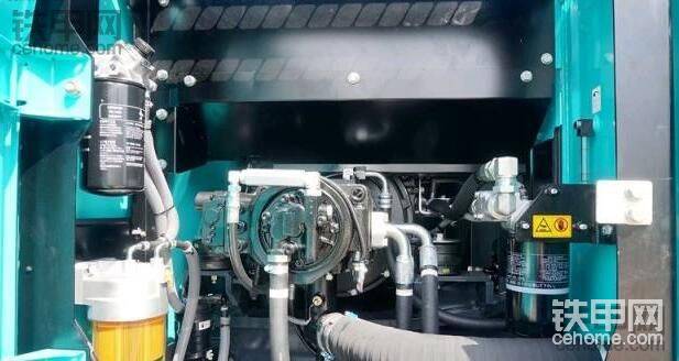

5、液压泵震动
液压主泵的震动也会造成整机的异常震动,液压泵的震动主要是泵内油液流动不连贯引起的,由于液压泵产生高压油,一旦油液产生波动,必然造成泵体的震动。当油液中混入了气体,产生气穴现象,或油液中存在过多的铁屑等杂质,柱塞过度磨损,导致柱塞运行不畅都会导致泵体震动。另外,液压泵供油管路受阻,泵体供油不畅,也会导致震动。
解决方法:检查泵体内部原件是否正常,更换清洁的液压油并检查密封件,保证液压系统的密封性。
