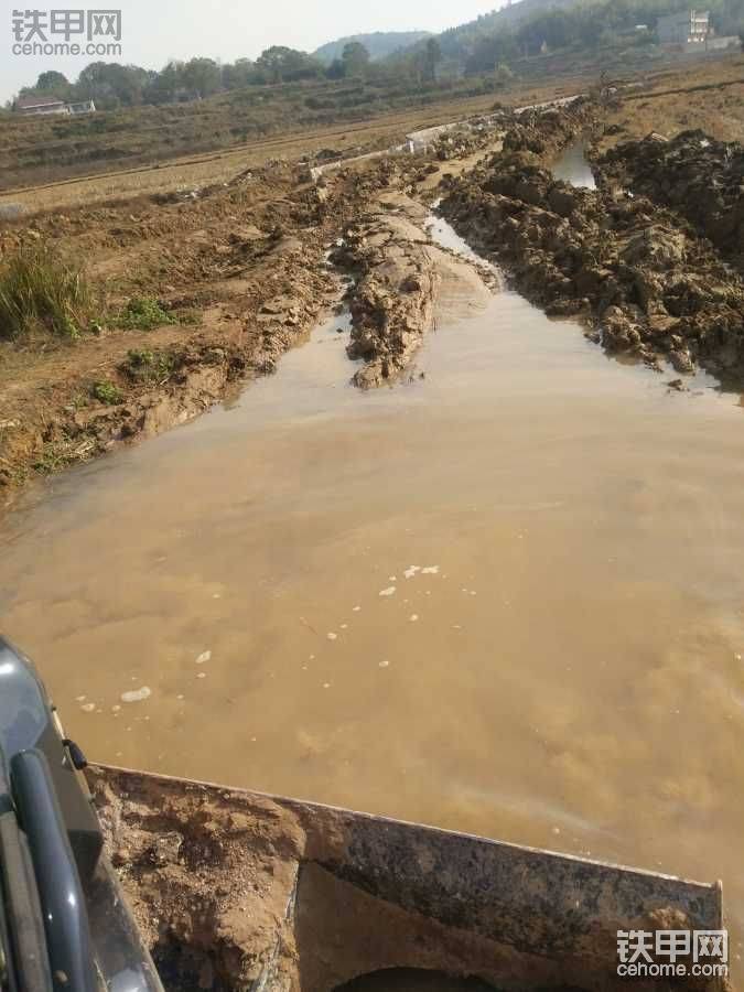

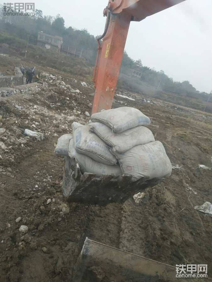

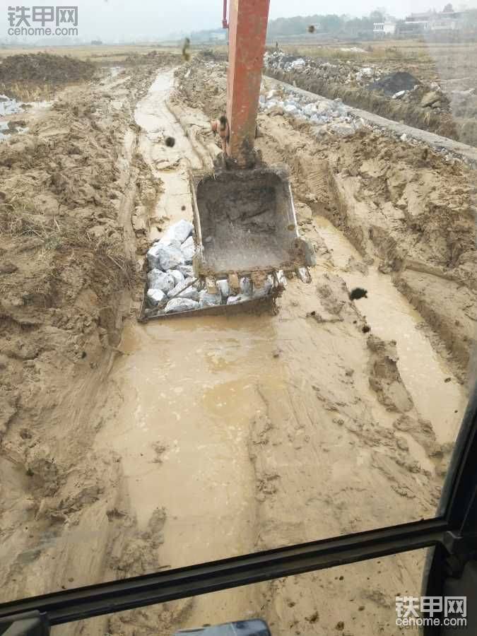

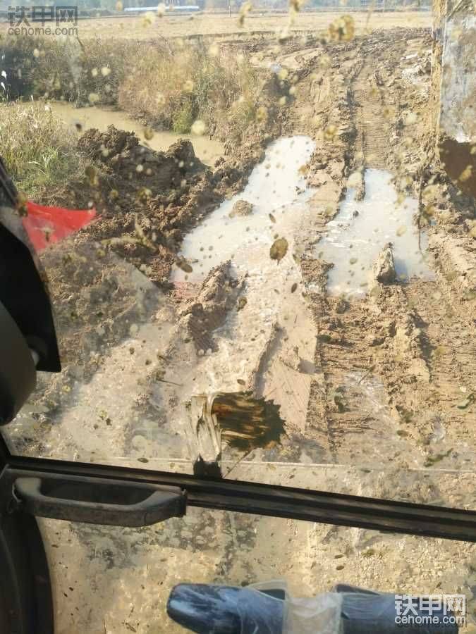

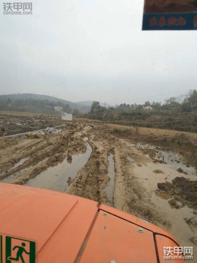

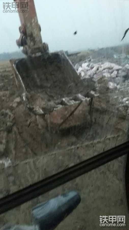

这样伤不伤机器。?

链筒 行走齿接触的

主要伤行走马达,履带节和驱动齿

反正也快做完了。。做了一百多个小时

我跟你说兄弟,这绝对是好活,他们泼你冷水是羡慕你呢?首先这活不伤液压,不磨损各个关节部件,不伤发动机,不消耗转盘,无非是行走嘛,你想想是挖东西液压出力大还是行走出力大,小意思嘛!看好行走齿轮油,不够了补,太黑了换,自己都能搞定,要说磨损就是链筋轮子了,这些都是小问题,再说了台班里面本来就有磨损费好不好,你就偷着乐吧!

时间长了导向轮油缸会烂

行走牙盘那头的内侧盖子拆开之后,你都能怀疑人生
