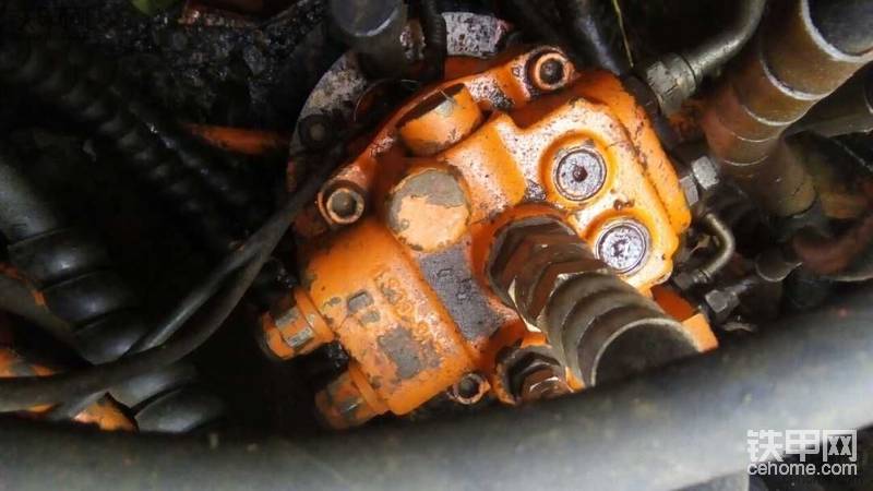

转盘马达
寿
2017-12-07
这个调什么的
广州世茂戴俊
2017-12-07
拆下来换掉O型圈就行了,里面有小弹簧别掉了,别掉灰进去
你给的回忆好暖。
2017-12-07
拆下来,用点密封胶。
mawenxuan
2017-12-07
拆下来还一下密封圈
蒙古矮马
2017-12-07
不要紧
xiaowen123
2017-12-07
漏点漏点吧
住友200z3
2017-12-07
路过
159****0342
2017-12-06
用扳手上紧
