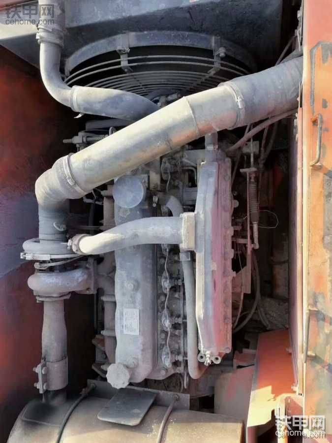

求大神辨真假

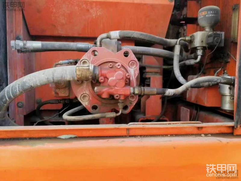

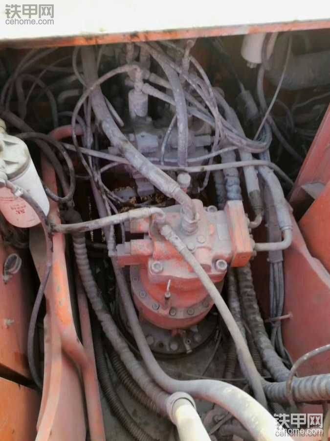

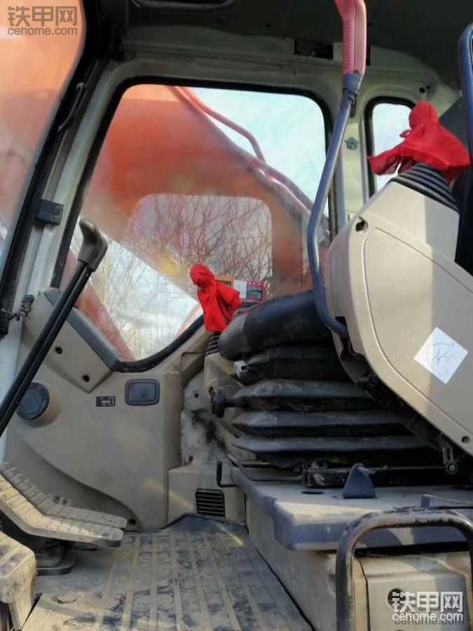

杠五的,发动机进气口涡轮增压老款才这样,第二引擎盖,杠五半圆型侧掀起来的,杠七一半型向后翻的,杠九长方型的,这个驾驶室和仪表盘好像改了!应该是个拼装车,液压泵这块像杠七!

杠五的

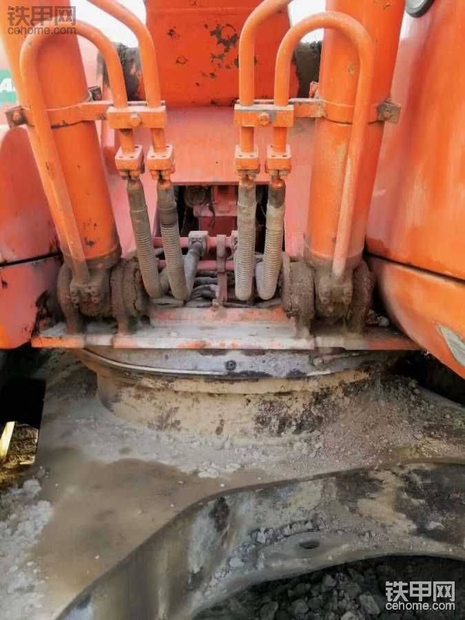

这一台是杠五的,看屁股就知道了。

这台是杠5。不是杠七。关键地方是行业机密。没法告诉你。

-5改-7的一大把。这车做油漆了。真-7还是假-7不好说。有可能改年限的,白标改黑标。
