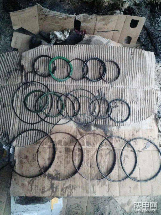

设备故障:大臂两侧油缸漏油

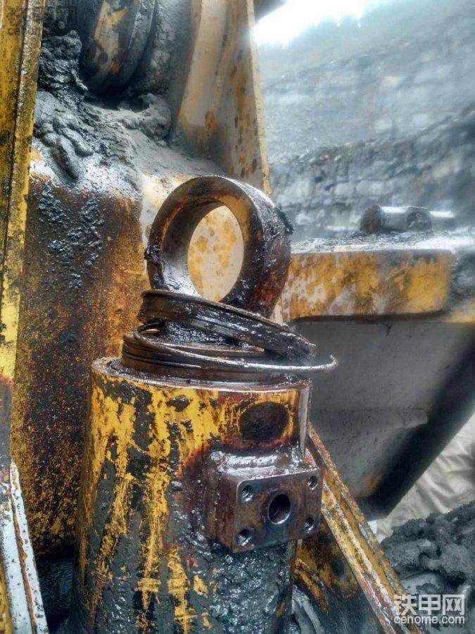

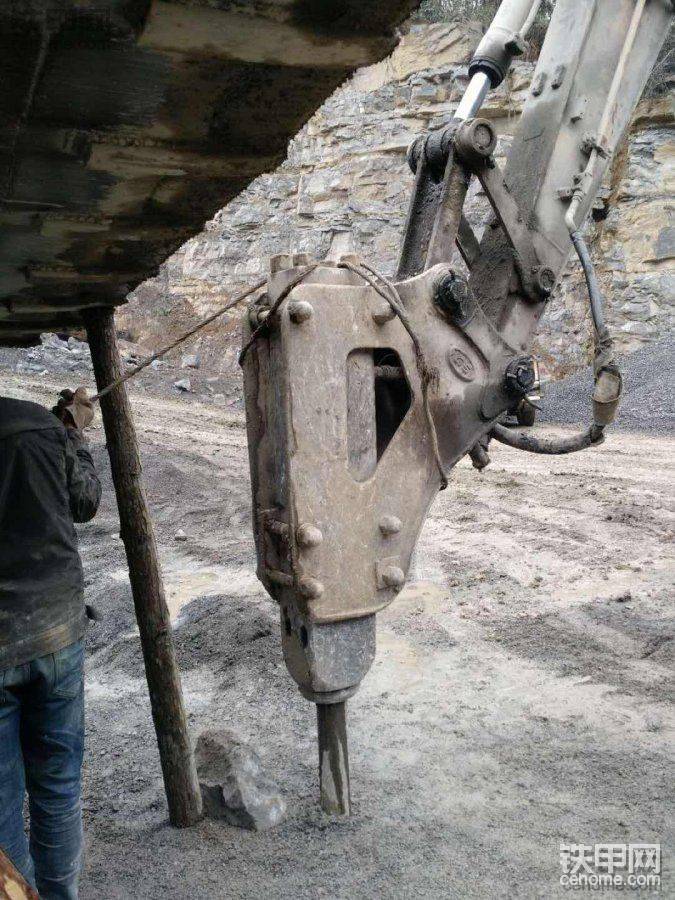

首先拆卸右边的油缸,但是在最后关头活塞杆拿不出来。最后决定重新把油缸油管接上,把车启动之后用液压油的压力把活塞杆压出来。这里不用说,大家也知道会发生什么情况!最后活塞杆就像发射炮弹一样,从油缸筒里飞出来。

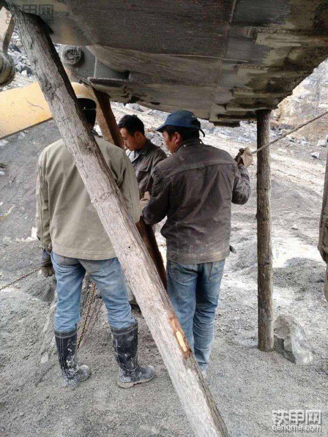

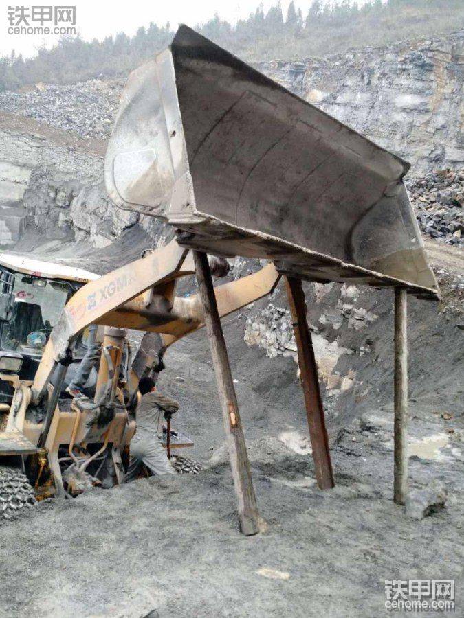

由于场地条件限制。从图片中你会看到,大臂分别是用一根槽钢和一个木棍支撑着。而铲斗同样也是用一根木棍支撑着。而同时铲斗下面还站着两个人,而这两个人,一直在铲斗下面工作(由于左边活塞杆也拔不出来,最后决定用手拉葫芦一头固定在活塞杆上,一头固定在挖掘机上,这样用手拉葫芦拔出来)现在想想,在这样的铲斗下面干活是不是非常的心惊胆战。
