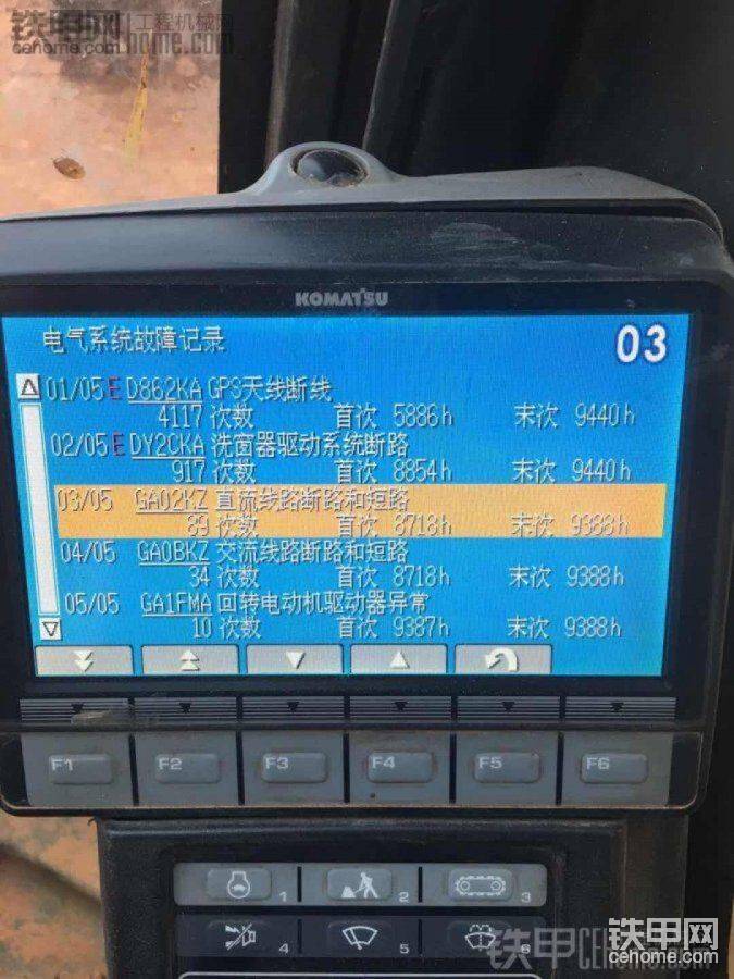

故障:回转动作不转,老是出来一个故障码报警,说直流线路断路和短路。
益阳代理商的维修师傅丁师傅来检查看是什么问题!他说可能是发电机坏了。我说换嘛,他说,这个东西很贵要20万。当时我吓懵了。

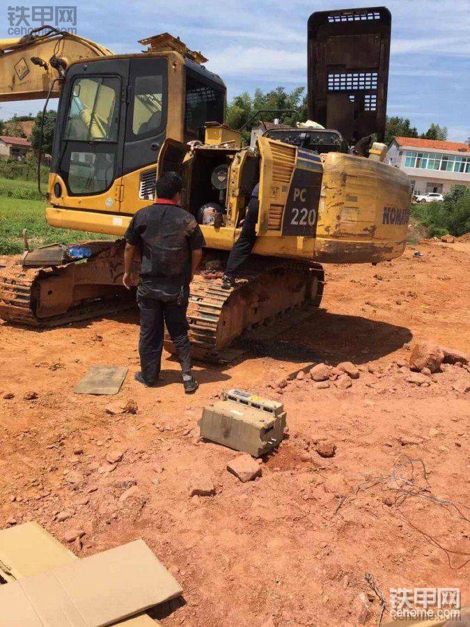

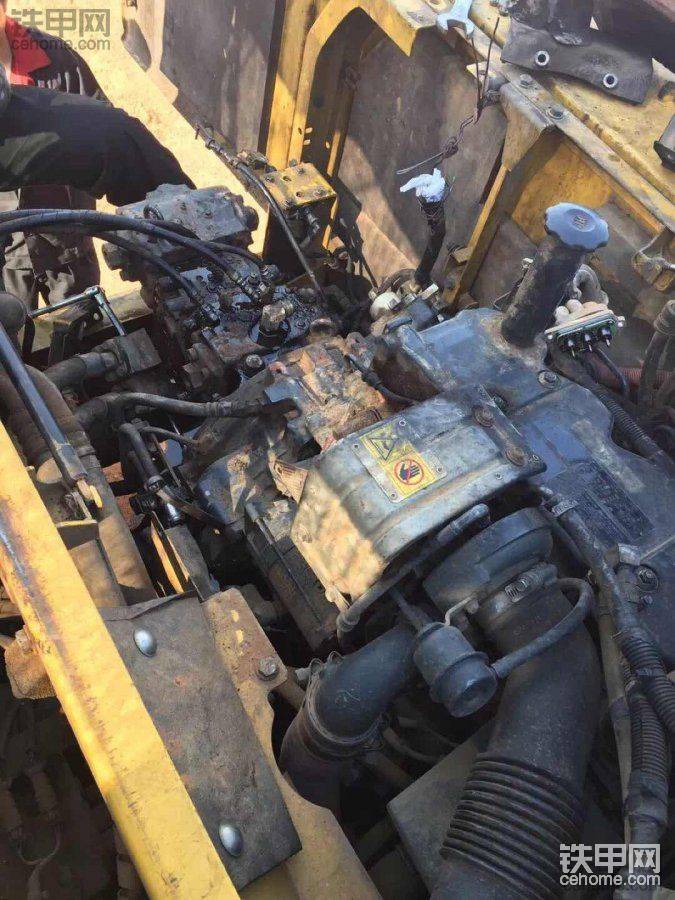

我说,机子你们拿回去算了。换个这东西这么贵。后面跟公司申请了,说全部搞好一起5万。工地催的急就换了。换发电机还真麻烦,夹在发动机和液压泵中间。

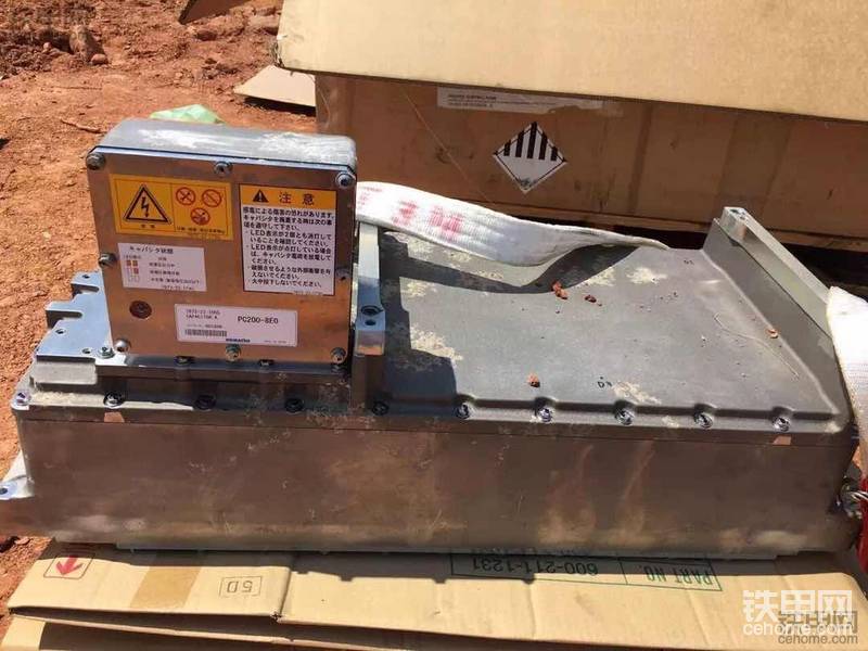

拆出来了,等配件等了一周。长沙还没货。不知道从哪里发货来的,发来二大件:发电机、电容器。都换了。我的任务就是帮忙打下手,递扳手。两个师傅修了三天。
