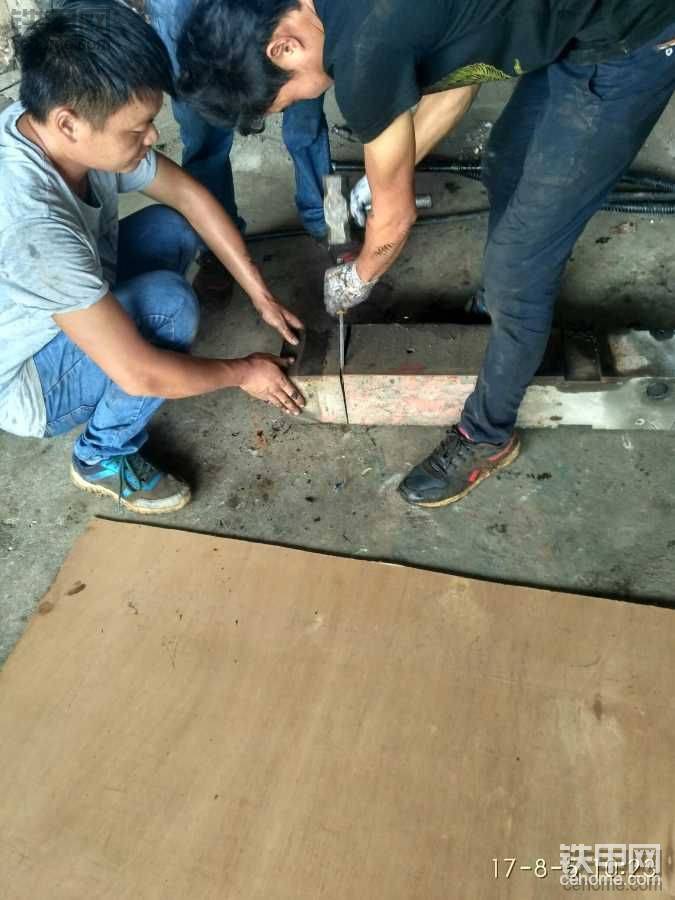

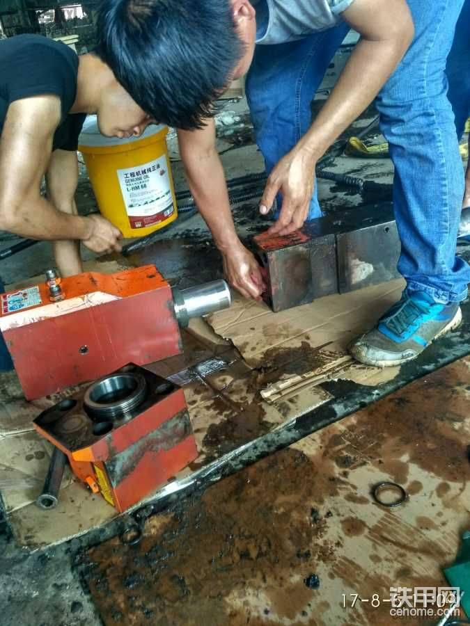

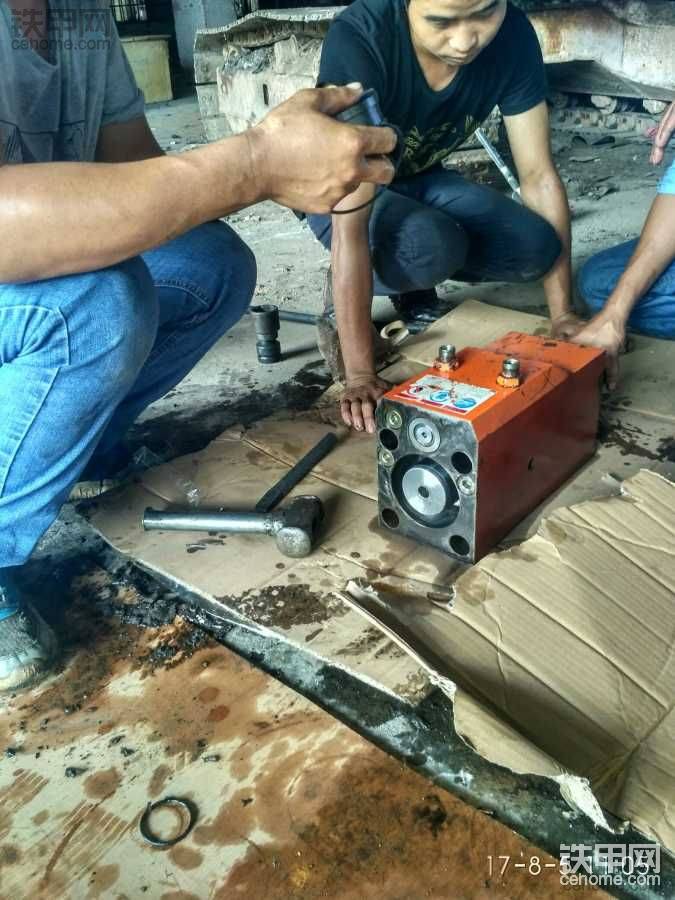

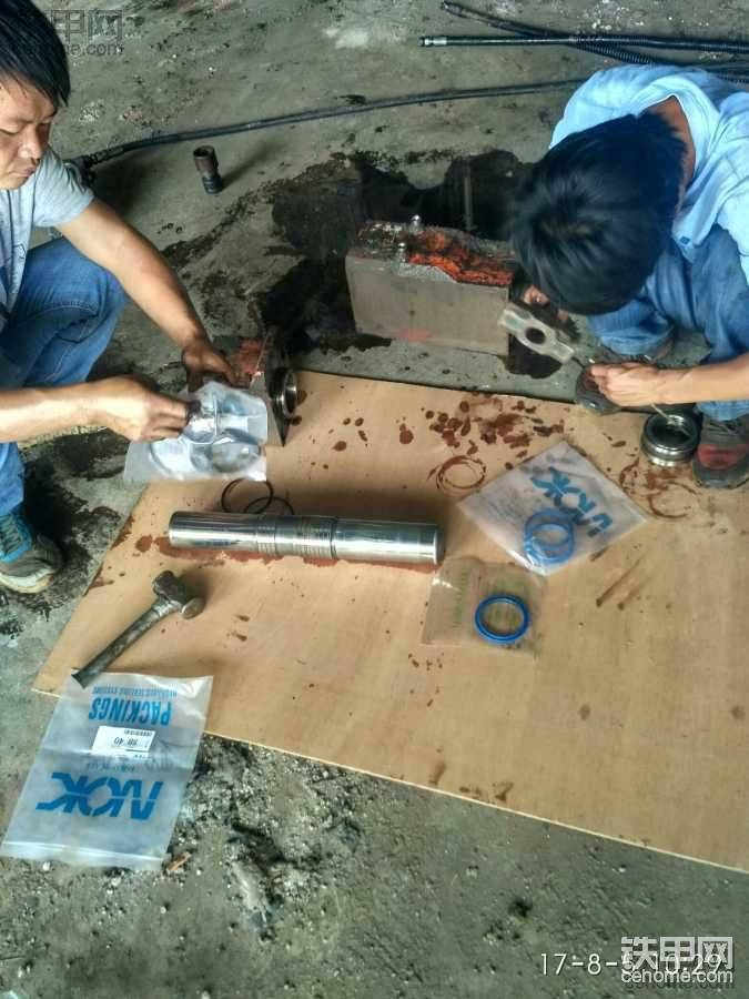

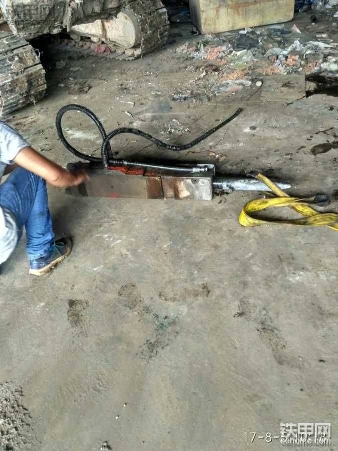

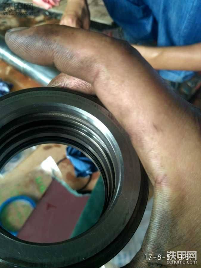

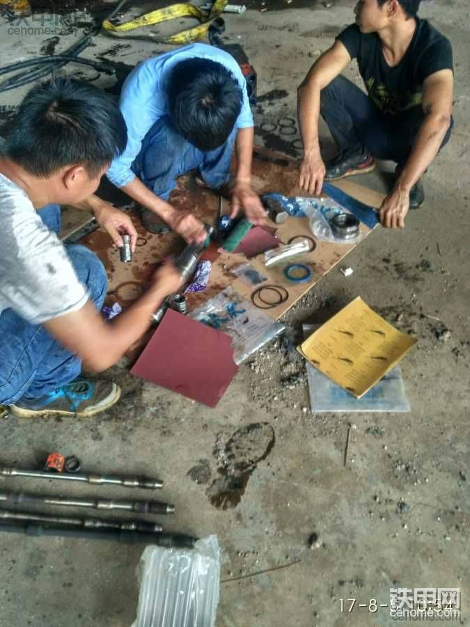

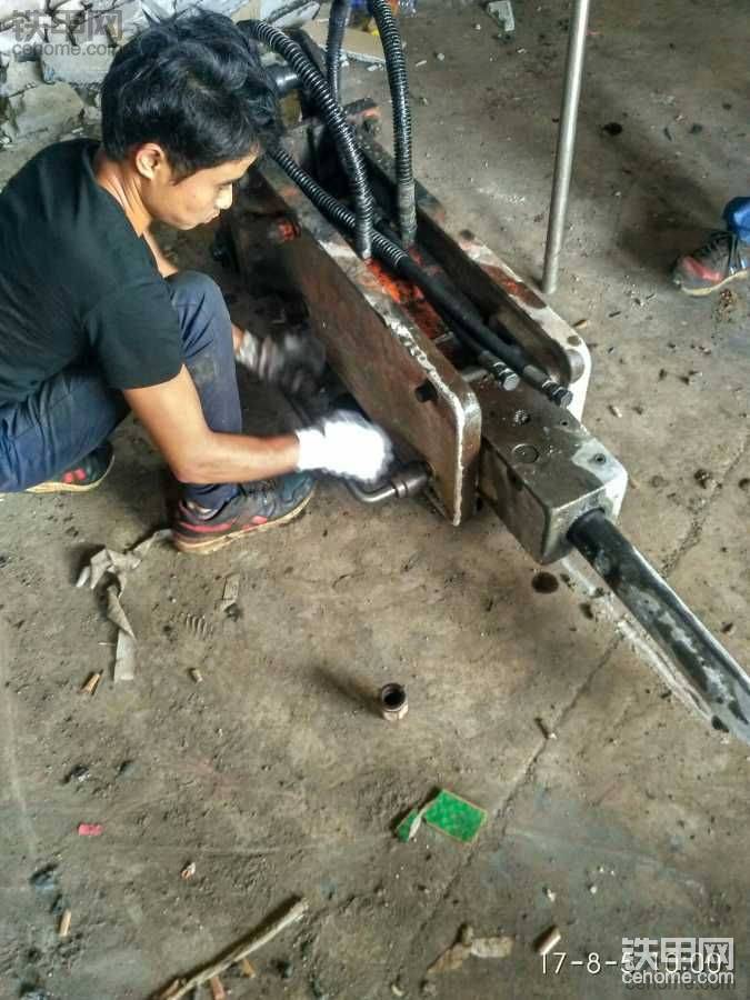

拆边板,拆顶板,拆缸体螺丝,缸体分段,取中缸撞锤。撞锤那里一个油封都已经错位了,难怪漏油那么历害,而且这油封也把撞锤磨出了划痕。买砂纸,打磨,装油封,组装缸体,组装边板!搞定!
兴冲冲的换炮,打炮去咯!
结果打了没几炮,不对啊,怎么还在漏油????日了狗了!
仔细一看,不是缸体里漏出来的,而是后缸和中缸接缝那里在漏!
