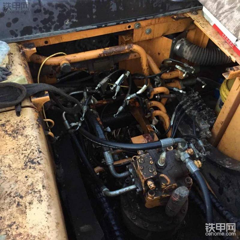

记得这是2016年下第一场雪后的事!下完雪晴了去搞农田改造挖鱼池,去挖了一条沟排水准备清淤,水刚放出来就发现,水里好多油花,我就马上发现不对劲了,下车一检查分配阀那里漏油挺厉害的!赶紧看了液压油位表,已经看不到油了,还好发现的早没有把液压泵搞坏!
赶紧给三一公司打了个电话,很块售后服务工程师就来了!说你的多路阀油封坏掉了,于是就给我发配件了,配件一到就过来给我换。
更换挺麻烦的拆了20多根大小不同的油管,师傅挺过细的边拆边做记号,要是装的时候装错了就掉的大了,2个师傅一个上面分配阀哪里拆一个再下面底壳那个拆。

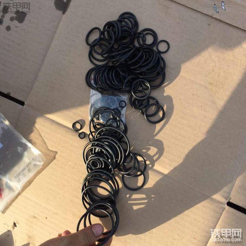

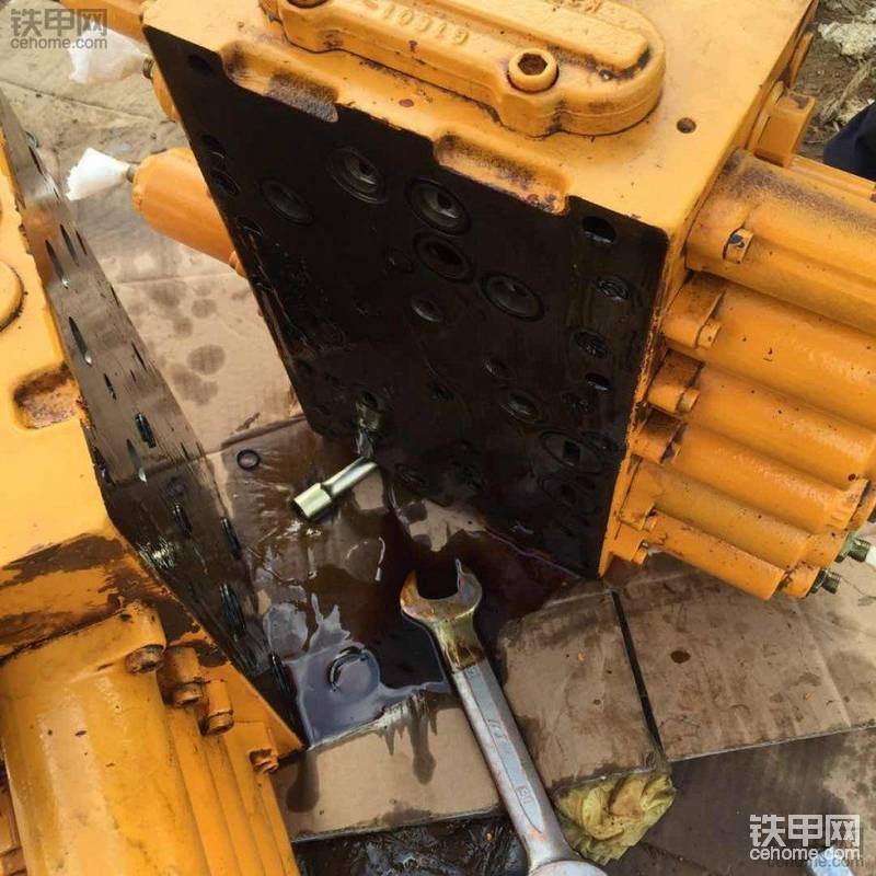

我当时看了一下时间拆下来用了2小时,然后就是抬下来打散更换油封就图片上的一小袋橡皮圈,这可不是橡皮圈,这油封老贵了,油封加工时费一起是4500元!
拆开后发现那些橡皮圈(油封)不是瘪了就是破了!看来问题是找对了,

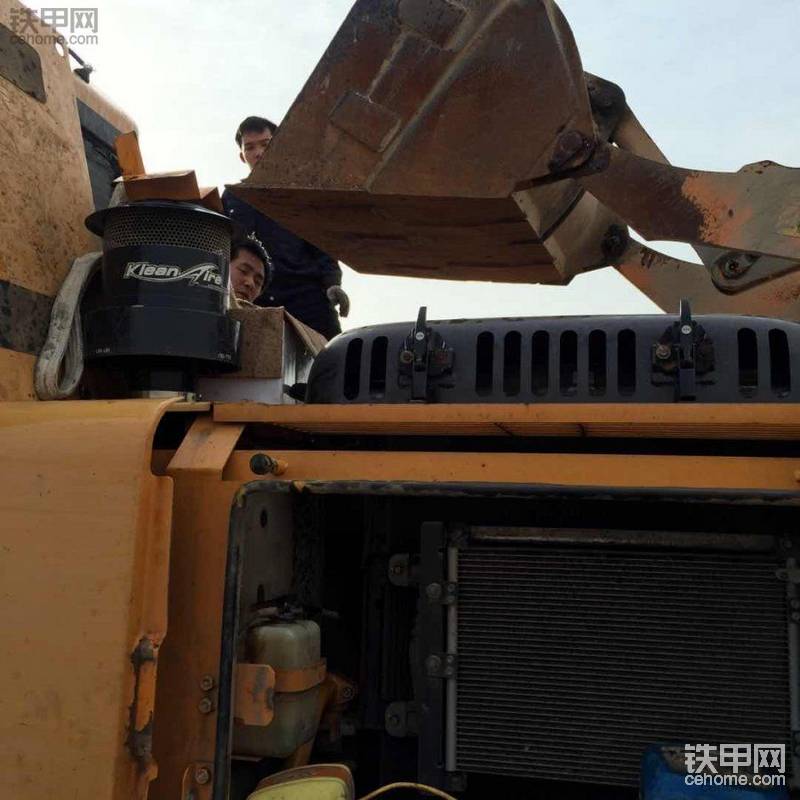

更换好新的油后用铲车吊上去的太重了还要对孔,真心不容易啊!换好后加了3桶液压油,随便一漏就是3桶伤不起啊!液压油都花了1000多元!
