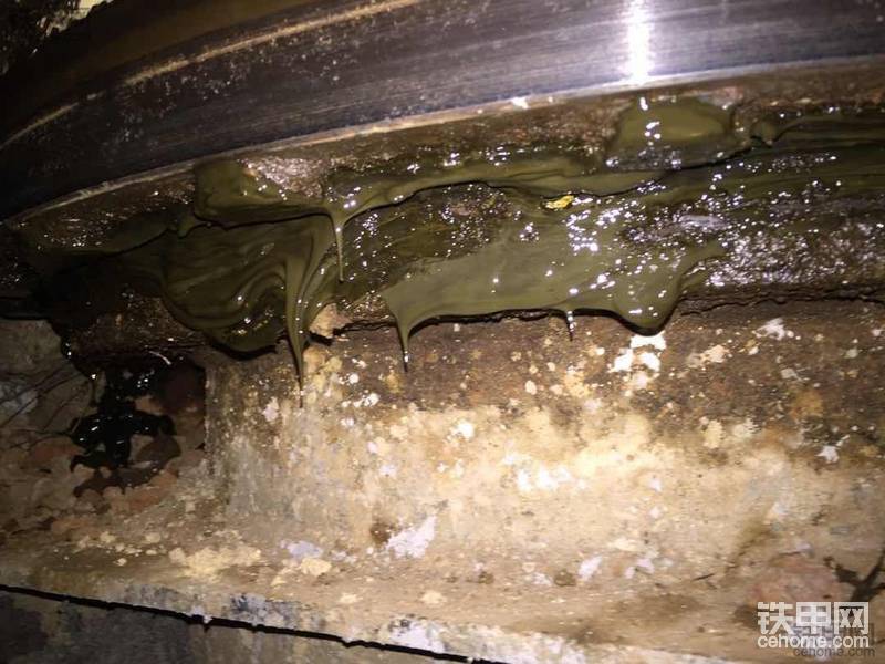

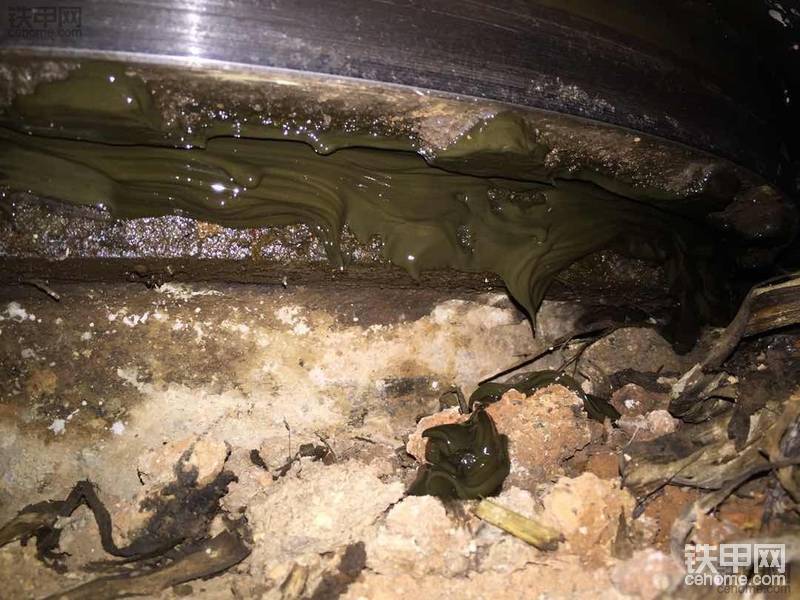

求解这漏的是什么,黄油没有这么稀啊
手机用户Tt5s957
2017-11-23
密封圈坏了
小丰
2017-11-22
骨架油封坏了串齿轮油
一个人旅行
2017-11-22
漏油了
xingzhe160
2017-11-22
这就是黄油,因为在里面磨成这样的,密封圈不行了,不过一般不是齿的问题不需要管他
手机用户bdgknqx
2017-11-22
回转中心下方的一般都是黄油,考虑看看是不是有磨损了
手机用户lnrt368
2017-11-22
我的也是。但是好久了
SD16
2017-11-22
和我的一样
lihuanlin
2017-11-22
先检查回转齿轮油,掺杂液压油的话,应该是骨架油封坏了
腾飞液压发动机维修
2017-11-22
立轴油封
爬山铁虎
2017-11-22
准备换减速机油封吧
