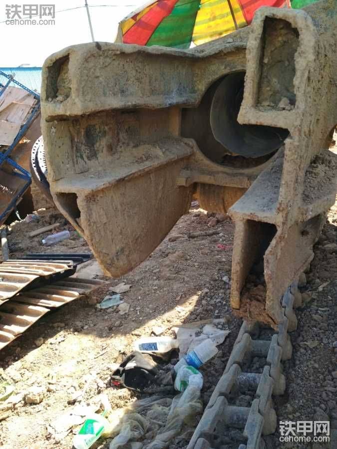

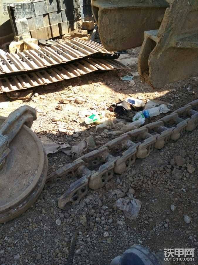

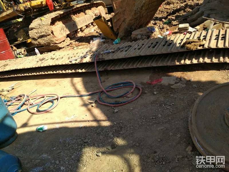

前两个月没活做,收到了一点钱,然后买了两条火车头链骨来换,导向轮开口也大了,压一下回来,外面加锰钢,换十八个支重轮。
东西涨价原来三千多的火车头链骨,现在4600,还不连运费,螺丝也重新换了,两块一枚。
搞了差不多二十天,最开始是等人家的修好,然后轮到我了,又经常只有一个人做,斗山底盘件铁质不行,十八个支重轮下面的螺丝孔就剩下五个能用了。
其它的都是开大口从上面穿螺丝,下面上螺帽,我的任务就是打磨一下里面不平整的位置,然后上螺丝时看卡中位没有。

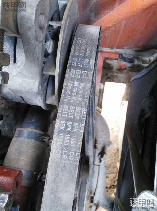

皮带出丝了,得发货换一条。这个简单。
