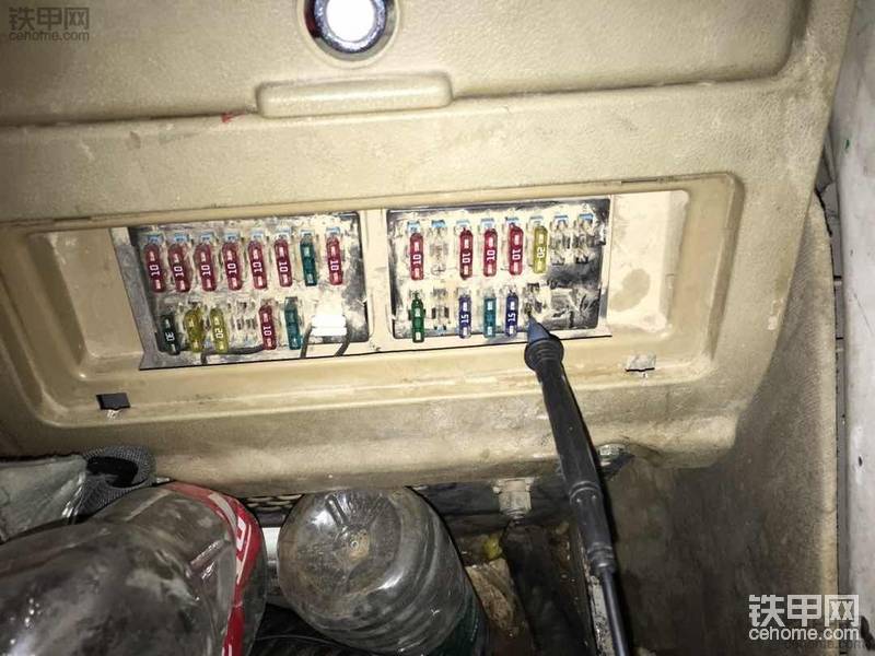

双闪保险丝上一般会有什么电器呀?我把双闪继电器拔了还是爆保险丝,看样子不像是双闪线路坏了,是别的电器也用双闪的保险坏了

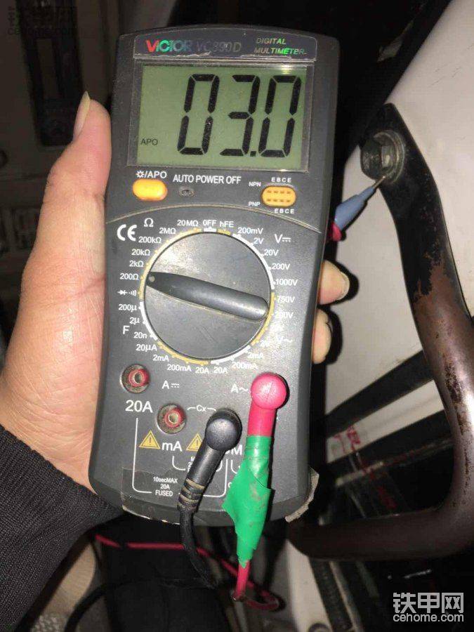

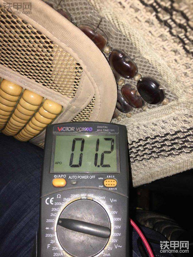

有个细节是挖机钥匙断开时电阻表是1.2欧,钥匙通电后电阻表是0.6欧,这不像是搭铁了。有电工师傅么,这是乍回事啊?
栖霞寺小五
2017-11-21
这个搭铁电流太大了极耳直接烧没了,双闪保险丝和挖机机体间的电阻才0.6欧母。这不像是搭铁,电阻竟然这么小,搞不懂

看看保险盒上的双闪都连接有什么电器,把双闪开关拆了看还短路吗?要是不想查就从电源总线,拉一个,1.5平电线,接一个20A保险给开关供电,把连接双闪那头,剪掉。
