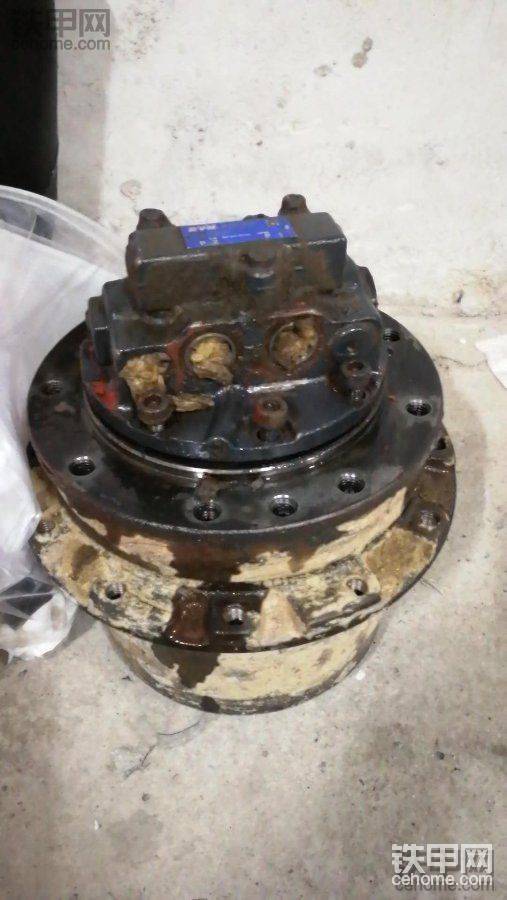

检查:打开齿轮油观察孔,齿轮油干了。判断减速箱内坏齿的可能性极大。由于这款车的减速箱端盖较难打开,决定将行走总成拆下,带回去拆下行走马达再说。

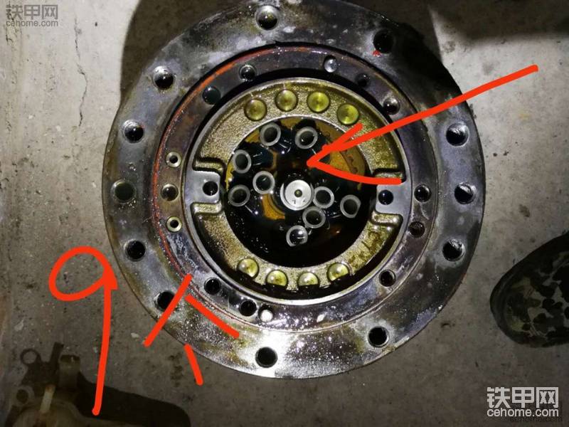

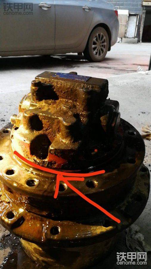

动手:先将马达端朝上,对外表进行简单的清污。拆下外圈的8个内六角螺栓。
用一字起子小心地沿红线处的接缝处挤开,四个方向均匀挤开3mm的样子,再双手将马达盖提出来。

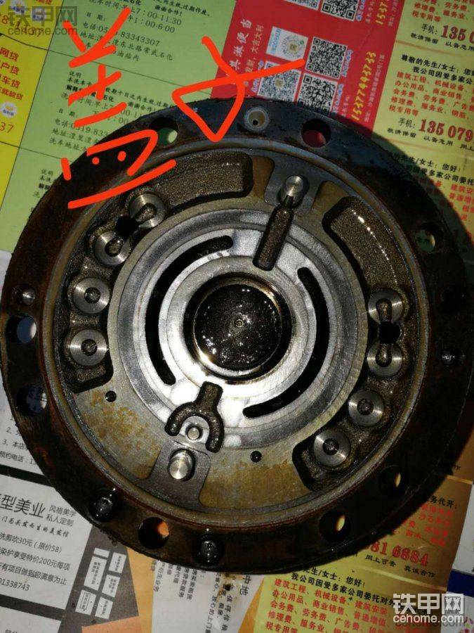

取下的马达盖和马达是下面这个样子(看到这个样子不要慌,拆不坏的,里面满是液压油,会溢出来的),取下三个箭头所指的配件,放置在干净的纸板上。

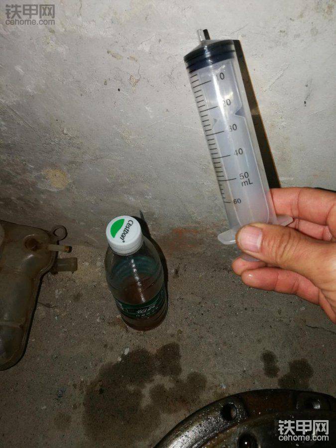

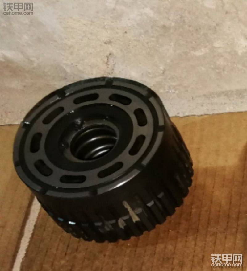

用东西把液压油吸走,方便操作,你可以看到下面这个缸体的上端面了。小心缓慢地把它提上来,就可以分开了。
柱塞缸体

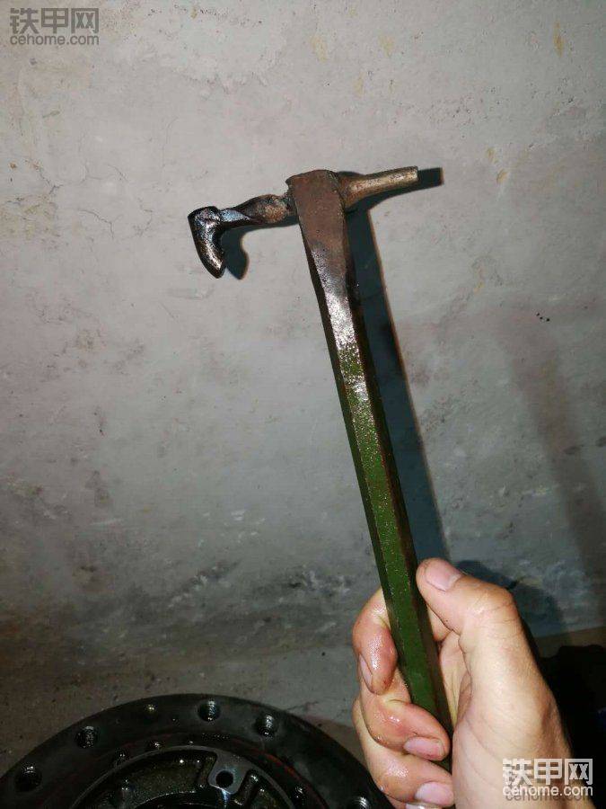

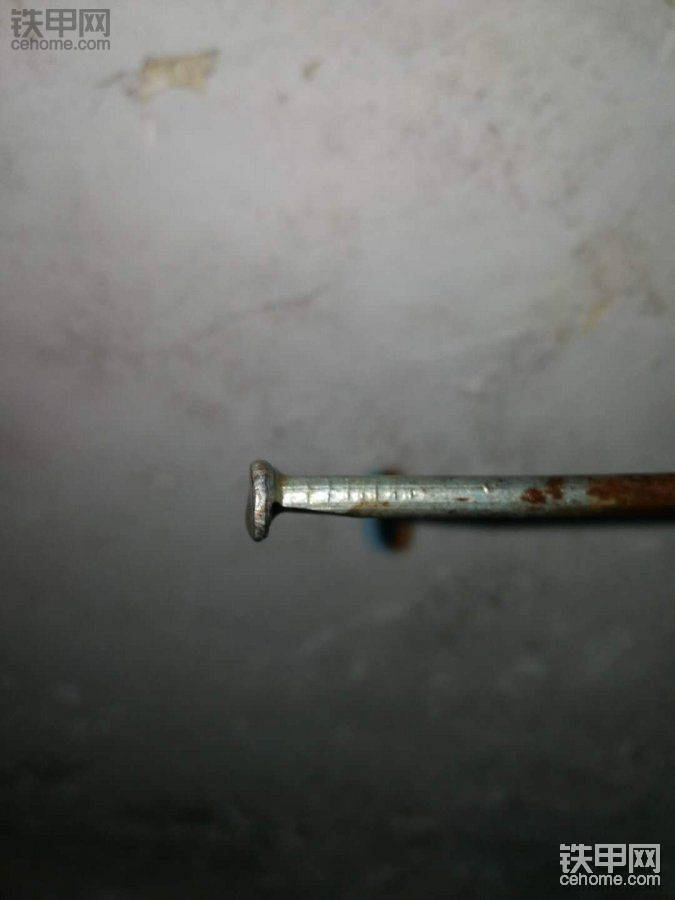

接下来我自制了两个工具,用来取刹车压片和活塞。眼熟吧钢钉用手砂轮磨的,另一个就是用钢筋电焊的。随便取的材料

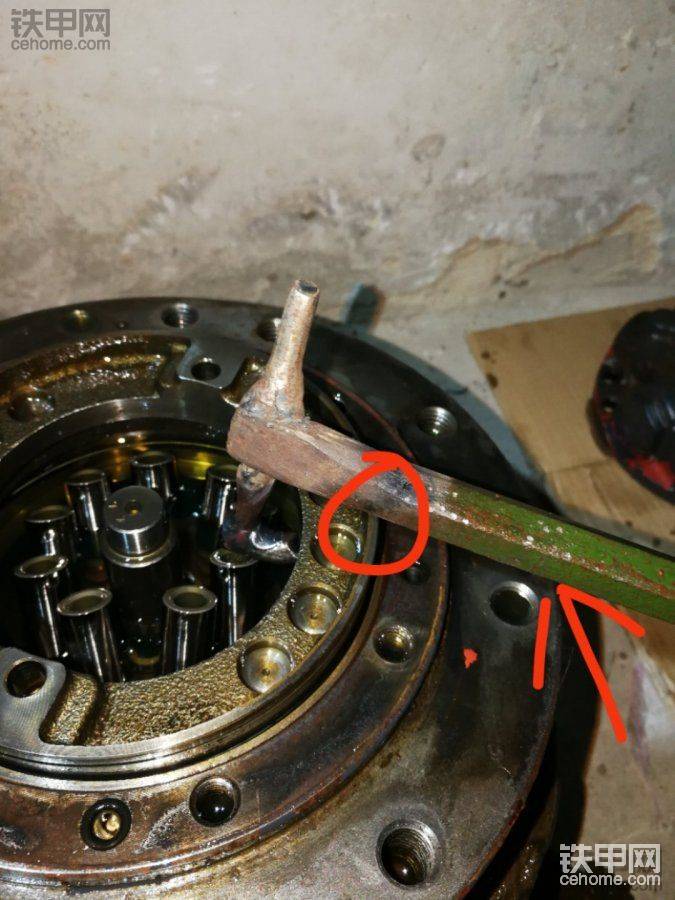

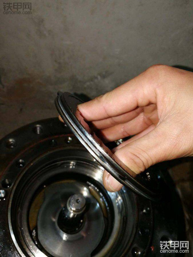

用自制工具先把压盘钩出来,注意是钩压盘下端那个粗糙的斜面哦,而且做工具前要设计用它钩的时候是接触外壳的,箭头所指位置,而不是圈圈处。两个对角四个方向各处用力,便可取下压盘。

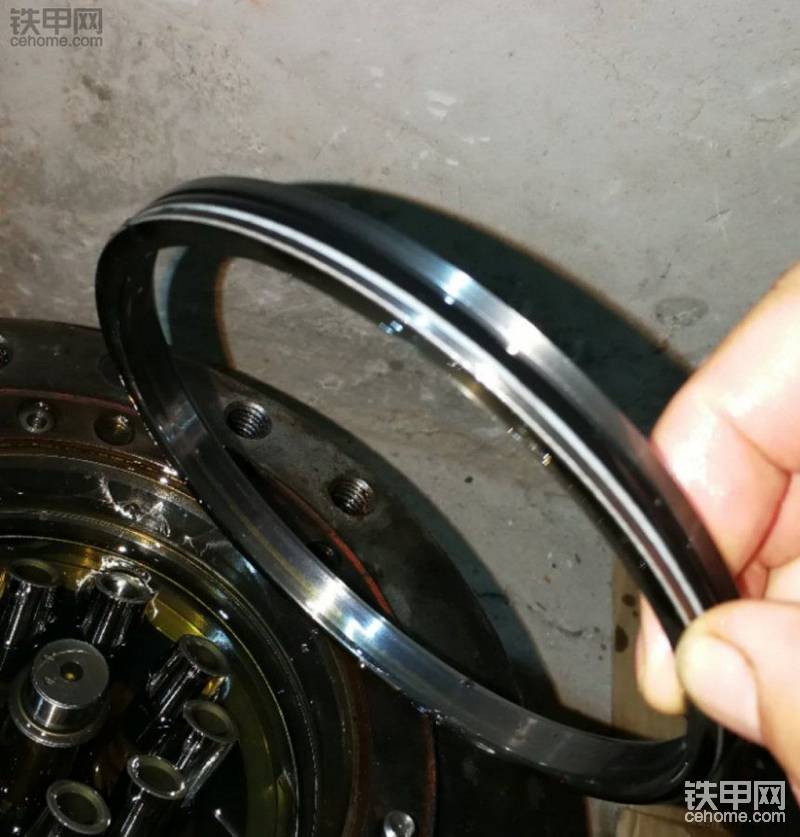

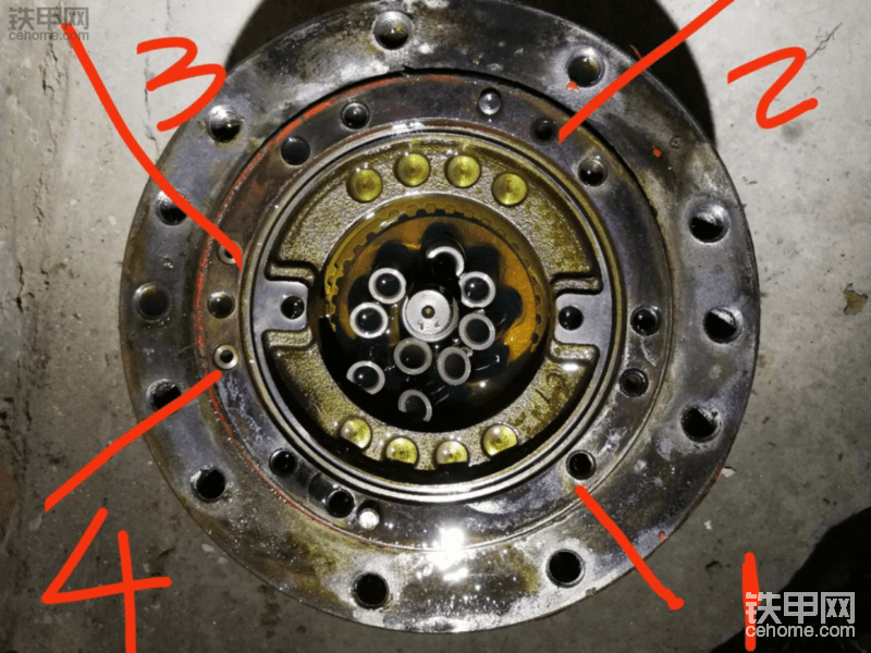

下一步是取手指指的这个白色活塞环,取之前应该先把红色箭头指的这一片活动摩擦片取出来,这样才有足够的空间让自制的钢钉伸到活塞环的底端。
钢钉用钳子夹着伸到底端面上,钳子柄轻轻地撞击牙箱边,两个对角四个方向一点点地往上提,便能取出活塞。注意:操作时千万不要钩活塞的内圈,那是工作面。当然,留点钩痕是在所难免的,只要摸上去不割手就行。当然,万一有点割手了,也不碍事,用2000目的砂纸带点液压油打平就是了。修理嘛,不可能像新的,去修理厂里修,师傅也是这么处理的。黑心修理厂会故意给搞坏,目的就不说了
然后,取出下面的两块摩擦片。

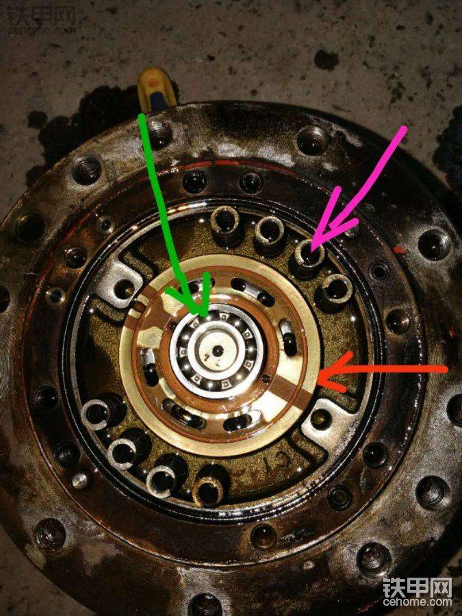

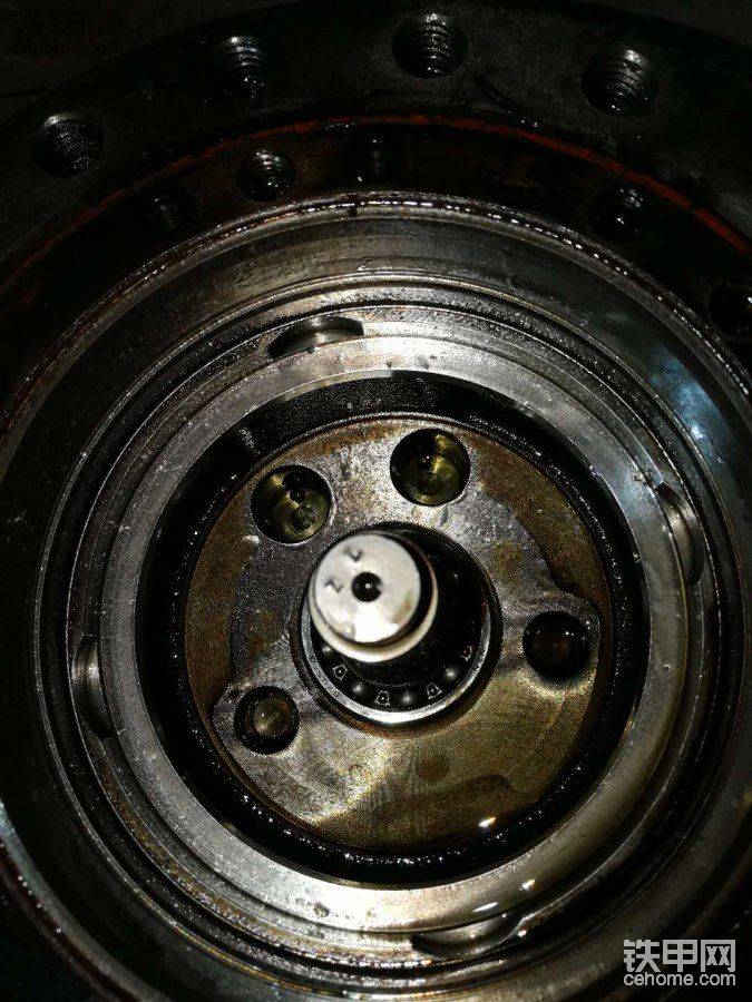

再取出平面1,检查它的表面是否平整光滑。取出滚珠2,一般不好取下来,因为珠子被油吸住了,好取出那就有可能是珠子磨损严重了。可用纸巾吸干多余的油后取出。取出柱塞3和里面的弹簧。
如下图,马达拆解完成。这部分就是坏掉了的牙箱总成了。
