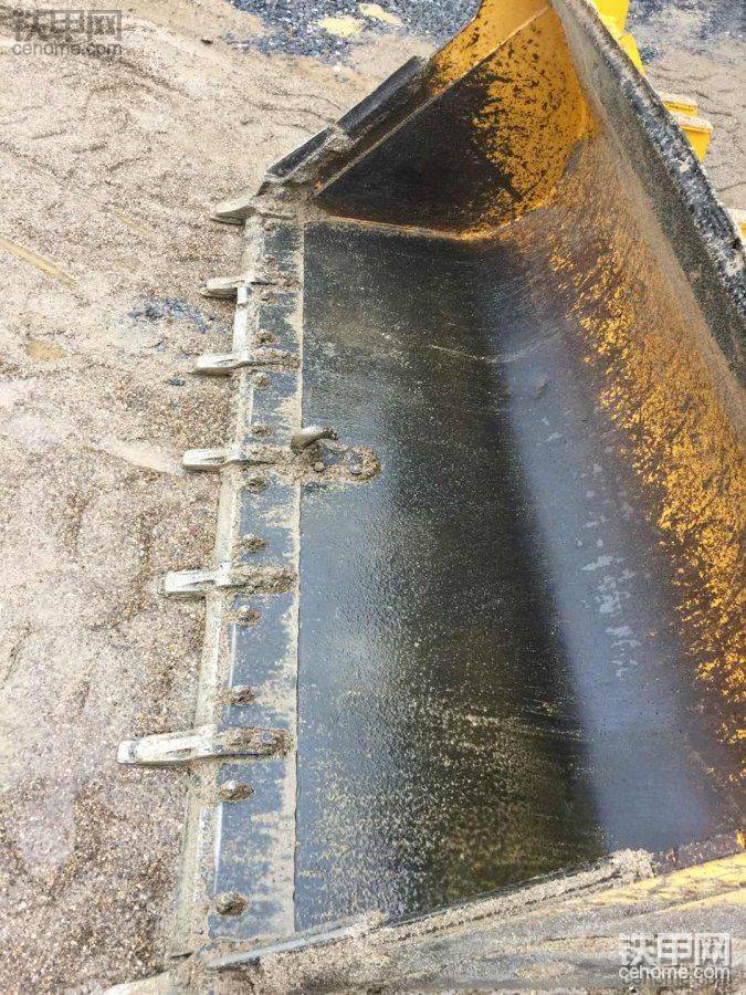

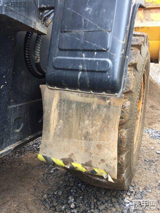

铁甲网首页 铁甲论坛 山宇装载机一年使用报告,小改装让干活更轻松! 发帖 评论 图片 发表回帖 全部评论 铁甲挖哥 2017-11-21 不好开 回复(0) 铁甲小伍! 2017-11-21 大部分甲友都知道装载机上下交接是最不好打黄油的 所以我在这接了一根管子出来 这样打黄油就方便多了 我这里做填地基比较多 所以我焊了个铁钩在这 就可以拉车子 或者吊东西 回复(0) 铁甲小伍! 2017-11-21 由于山东小铲的铲斗是铁的 我车主要是家里卖河沙 顺便做出租 大家知道做事可能会经常出现各种各样的情况 包括铲大石头 推车 铲斗这里就用不住 所以我就用挖机不用的链板割下来 焊在这里 回复(0) 首页<5678>尾页 为你推荐 抗磨液压油复合剂PA207 朗盛莱茵化学 可调水白色液 挖机扑天雕1852 2026-01-08 2768 2 发布了一条动态 老猫和一修 2025-12-25 4737 4 【龙年说车】致富小帮手之厦工920T装载机 男囝→某某 2024-02-27 11.6万 24 【我的爱机】沃尔沃480挖掘机10000小时使用报告 阳泉 张杰 2023-12-04 13万 26 竹内TB285CH10700小时使用中 爱机竹内285 2023-09-10 13万 21 发布了一条动态 一体 2023-07-02 7420 4
