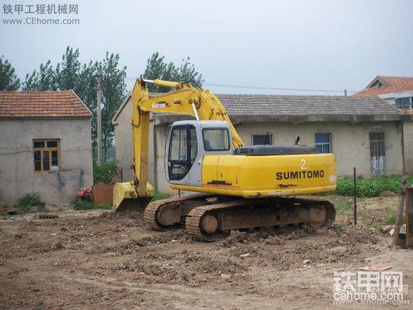

(2)斗杆缸内的液压油更换:把动臂抬升至最高点后,(只准许做这单一动作)发动机熄火,(此时斗杆缸杆全部伸出),从多路阀处拆开与斗杆缸有杆腔的油管,放净管路中的油液后,重新连接好管路。再从动臂背部拆开斗杆缸无杆腔的油管,用油堵封堵住已拆开的多路阀与斗杆缸无杆腔油 管。用备用油桶准备接好从斗杆缸油缸放出的液压油,启动发动机,收回斗杆油缸活塞杆,(如图2所示,斗杆缩进缸筒内)发动机熄火。连接好已拆开的油管后,再启动发动机,将斗杆缸活塞杆伸缩几次,把斗杆放置于垂直地面的角度后,发动机熄火换油完毕。
