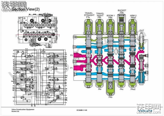

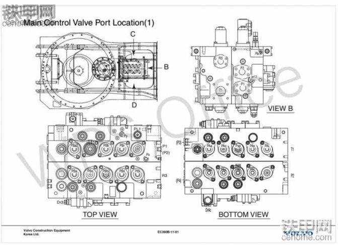

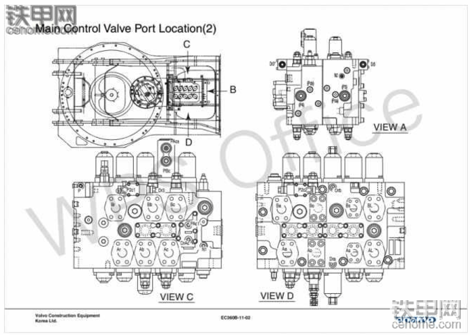

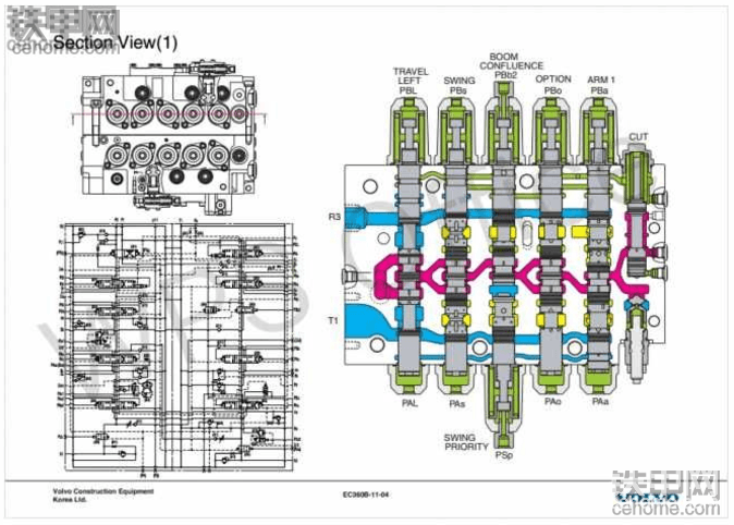

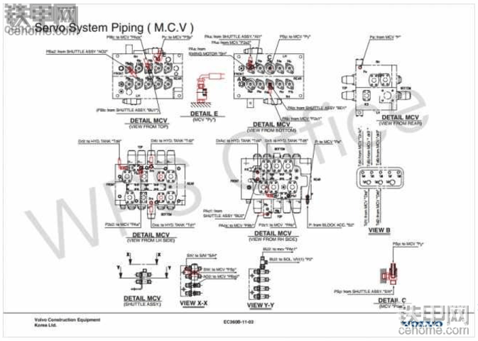

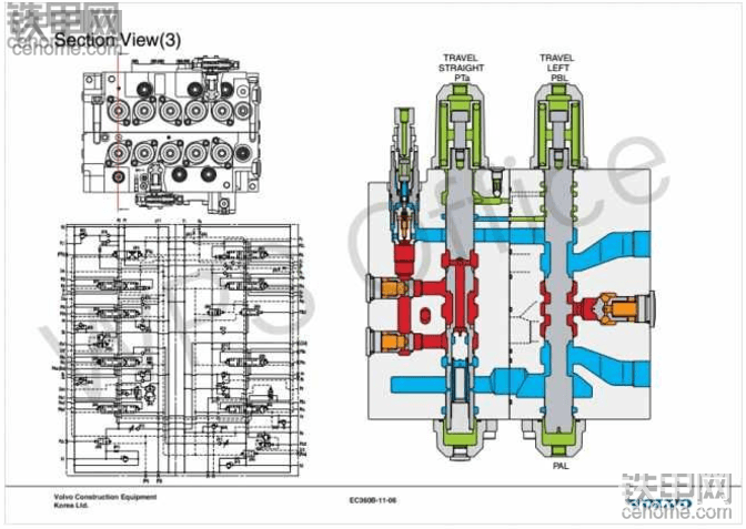

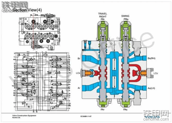

VOLVO360B故障:
单边右行走慢,可以从流量不正常方面下手。
此车的行走为交叉排列,左侧分配器有右行走阀杆及旋转阀杆。右侧分配器有左行走阀杆及小钭阀杆(以人脸朝配重分左右)。
排查:右行走操作杆扳到底,经测量右行走反馈不降零,导致反馈不降零有两种常见的可能,一、阀杆不到位,常见由二次先导压力低导致,二、阀杆密封[中心油路]的密封面磨损(阀杆密封[中心油路]的密封面积很小,只要密封面一有磨损很容易导致中心油路关闭不死反馈不降零)。
测量右行走的二次先导压力发现二次先导压力为21公斤低于标准压力,一般车的二次先导压力标准值为30,测量旋转二次先导压力正常,借用旋转的二次先导压力到右行走,经测量发现反馈压力降零但是行走还是慢,通过调节右行走对应泵的流量,发现行走依然慢。怀疑调节器卡滞,排查完毕。
处理调节器和二次先导压力后故障解决。
