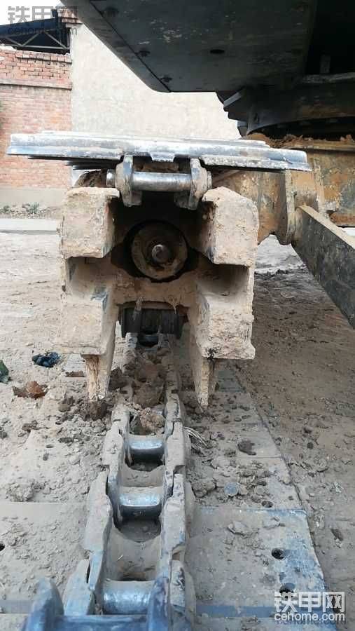

涨紧油缸顶偏了,顶不到引导轮后座的中心导致链条不在一条线

我觉得时间长了,磨炼金,导致前叉变形是肯定的

我的也是这样偏了,没时间拆不知道要不要紧

不是,没看前叉跟支重轮都很充么

变型了

磨损大了 可以考虑换根张紧油缸的活塞杆 和U型架 前提是看看老虎嘴有没有变形

装导向轮的叉间隙大了或变形了

我的也是 以前压过弹簧 弹簧有点变形了
