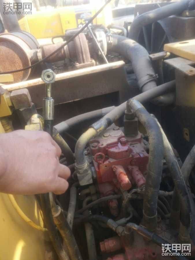

       然后看上部动作做溢流时的压力,上部动作压力大油门270公斤小油门为260公斤。这样可以确定系统压力过低,
      根据压差首先调节主溢流阀。通过调节,系统压力变为320公斤。

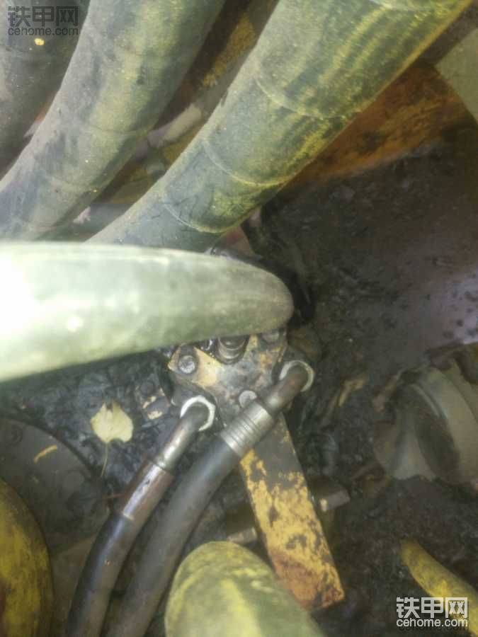

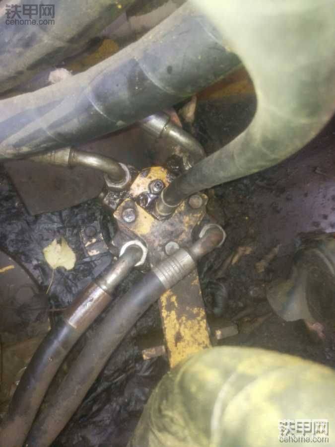

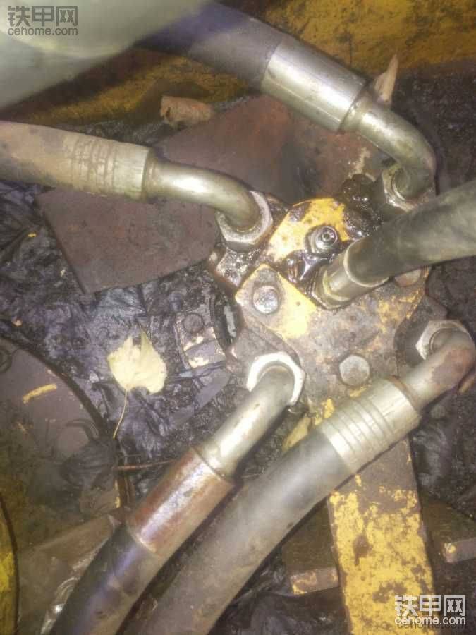

      经检查发现此车高低速油管直接接回油,按常理来说行走不会变到高速,
       怀疑这根回油管子不通,撤开回油管如图,再次试车故障消失。
   重点:高低速管回油不通(或不畅)导致回油产生压力推动高低速切换阀到高速位置。看看装修手册马达高低速油路,和结构图,更容易理解。
