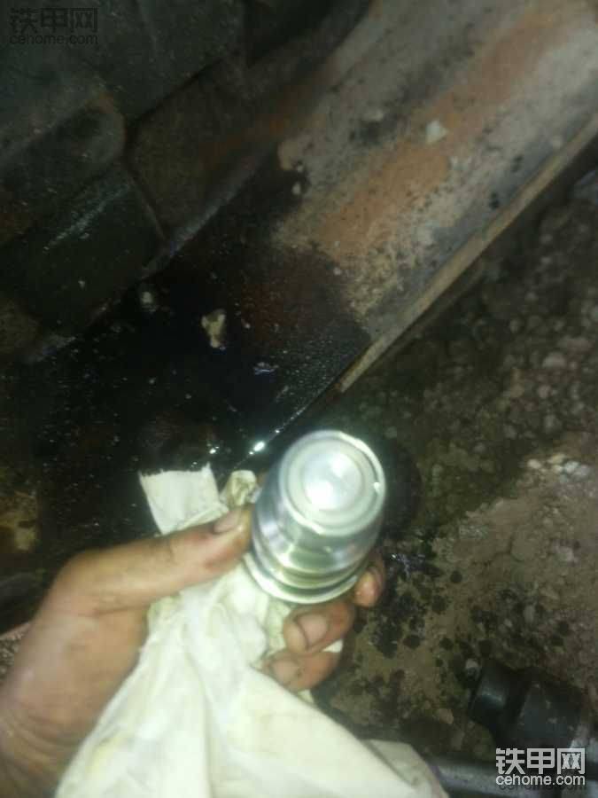

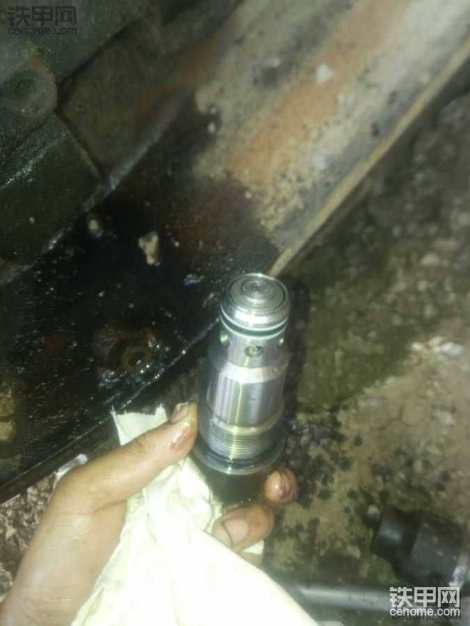

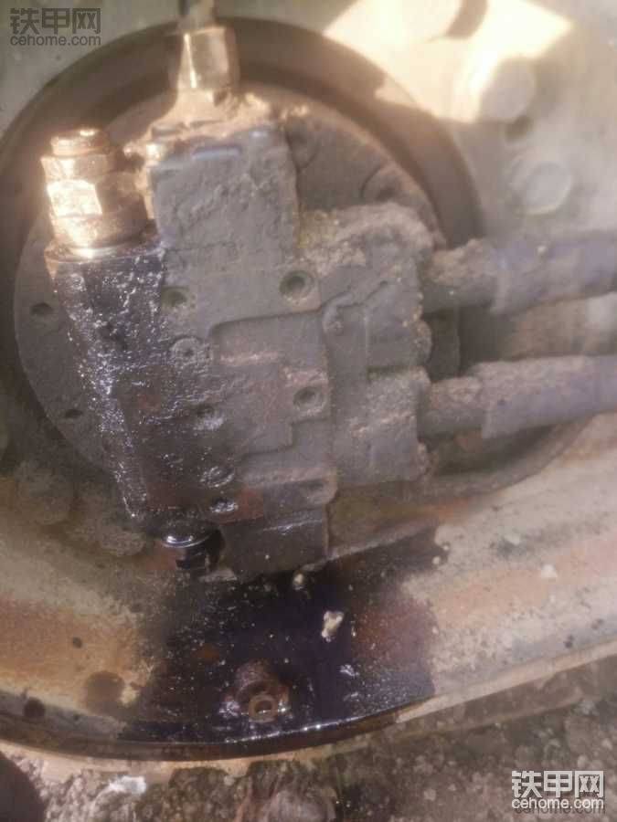

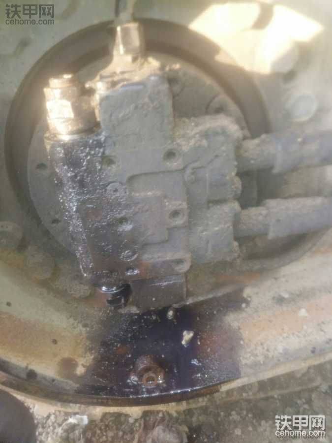

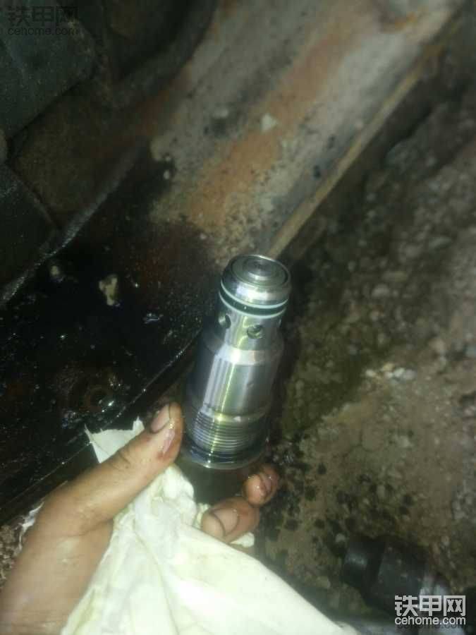

下来可以确定马达和中心管道的问题,首先检查马达,叫别人试车,自己听到马达走不动时马达有回油声,对调马达二次溢流阀故障发生变化,可以确定二次溢流阀问题,检查二次溢流阀有磨损,修复太费时间,为了快速的修好车,所以如下图方式处理,
一共用时两个多小时,注意这种马达回油声特别不好分辨,主要时间花在拆装,加工
