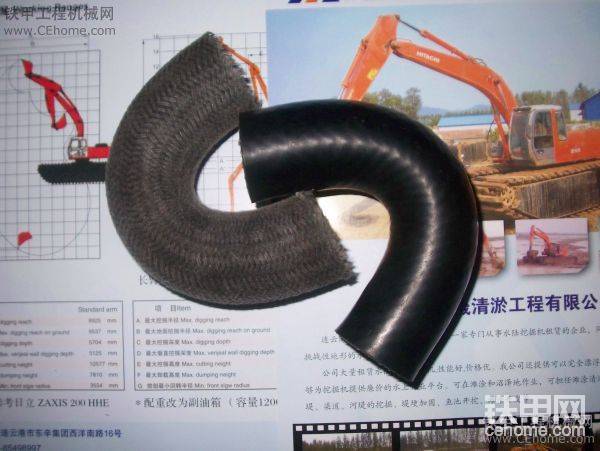

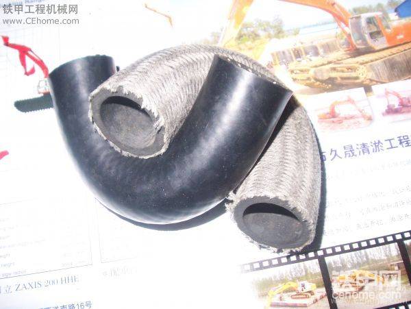

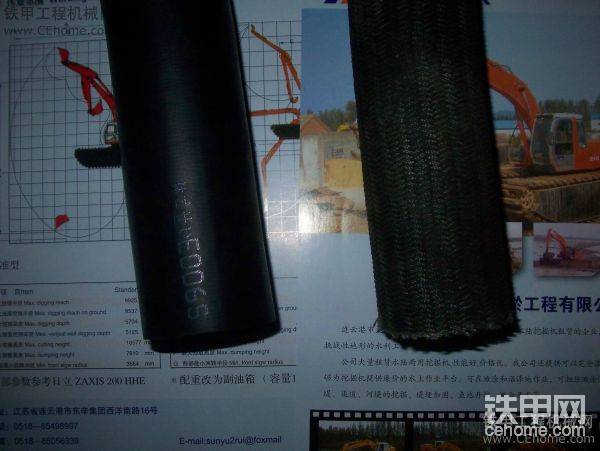

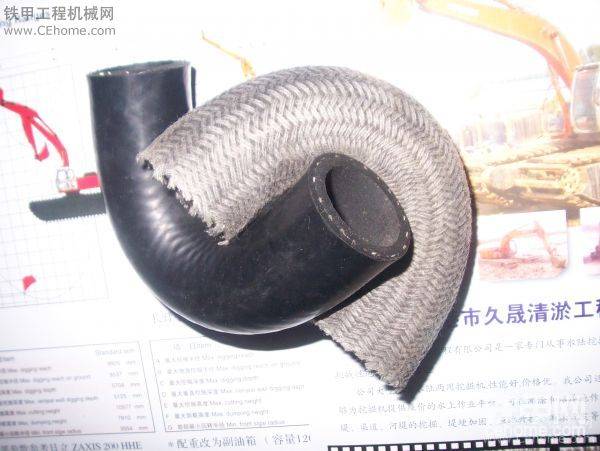

楼主,水管的材料一般都是用三元乙丙,不是丁腈橡胶。 水管还有一种夹布胶管,也就就是缠有一层层布的。 表面光滑的管是机器挤出来的,所以外观好看,但偏软,用作上水管没问题, 如果是用作发动机的下水管(也就是吸水管),时间长了就会容易吸扁。 而夹布胶管相对比较硬,不易吸扁

带帆布得好
