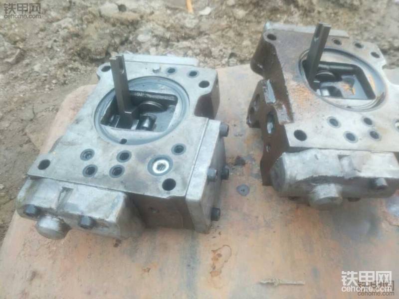

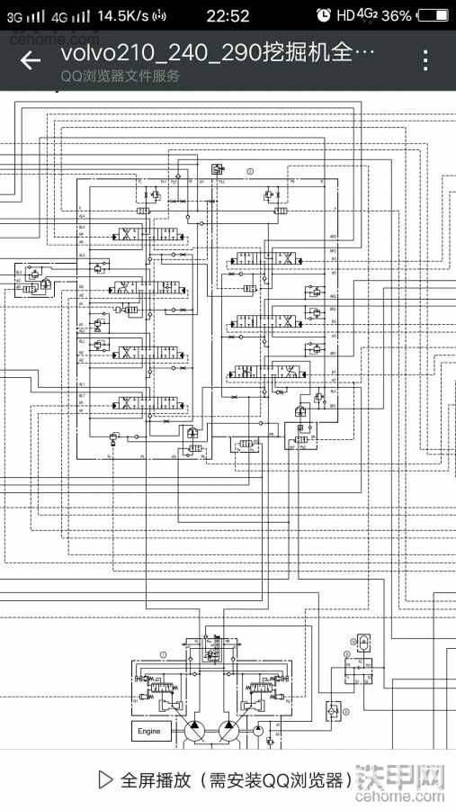

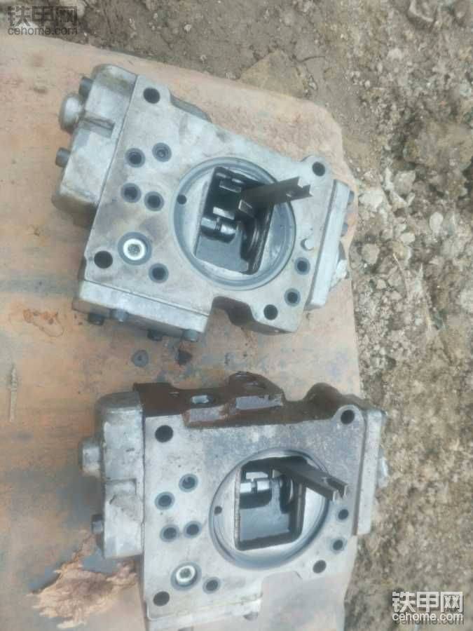

铁甲网首页 铁甲论坛 VOLVO210 发帖 评论 VOLVO210 小王子CHR 2017-10-30 6759 22 故障:二臂一侧的行走不动,憋除旋转以外的上部动作,行走会在大油门的情况下动, 挖斗慢, 旋转慢, 原因:管路接错,调节器质量太差,二臂一侧行走马达内泄, 重点,下图国产的这两个调节器质量太差灵敏度太低, 用时:一天, 难点:VOLVO210的直线行走功能是靠行走连通阀来实现的,从下图分析,控制方式:只要上部有动作,行走连通阀就会打开,控制油路是上部动作的信号油路。 沃尔沃 图片 发表回帖 全部评论 mawenxuan 2017-11-01 老司机 回复(0) 0331星球 2017-10-30 补充一点,连通油路方式是进油连通 回复(0) 已展示全部评论 为你推荐 沃尔沃挖掘机水壶为啥容易坏 铁甲沃尔沃配件 2023-02-16 5077 8 沃尔沃内饰了解一下 沃尔沃—小布 2023-02-14 3597 8 聊聊沃尔沃EC130价格 沃尔沃—小布 2023-02-07 6961 11 喜庆沃尔沃 挖机小伙,陈鹏 2022-12-09 4993 15 14年沃尔沃210b怎么样 山河智能小伙 2022-09-29 5729 15 【挖掘机价格】沃尔沃EC210B成交价6.6万 铁甲百晓通 2022-09-25 3966 4
