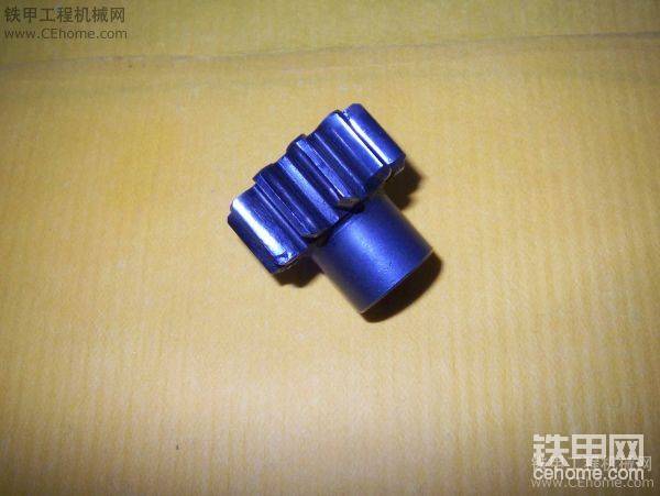

朋友那个橡胶齿轮在什么位置呀

有许多可能出现这种现象~! 常见有两种 1)调下油门拉线 2)EC马达内小齿轮损坏,其实是长期使用橡胶齿轮变软,导致油门加不上或不稳定。
