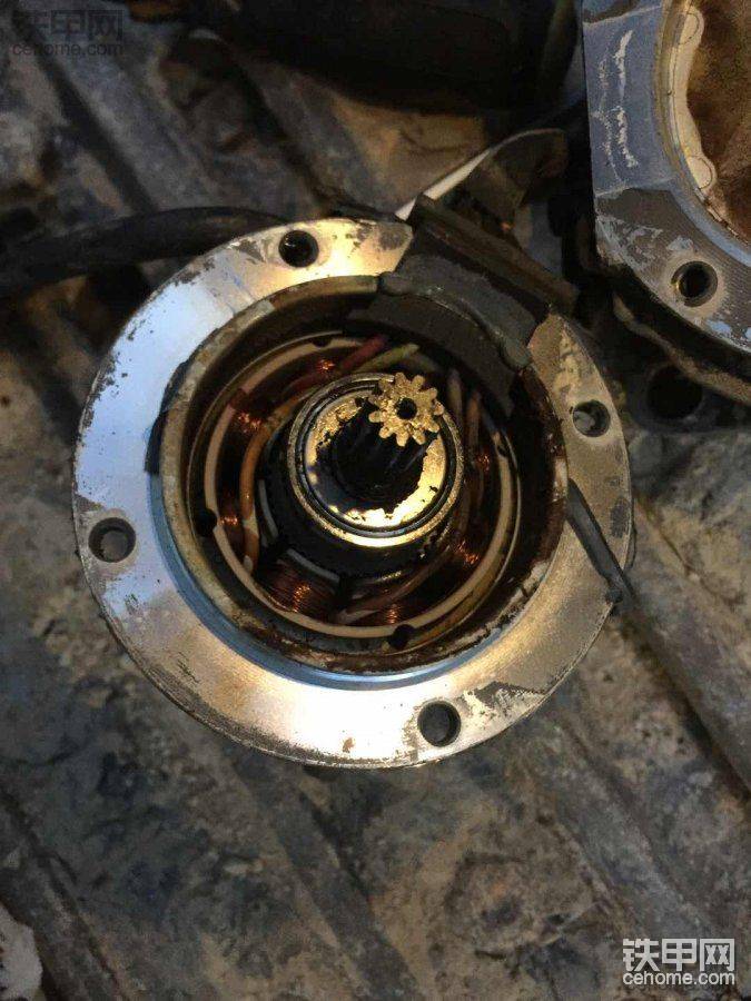

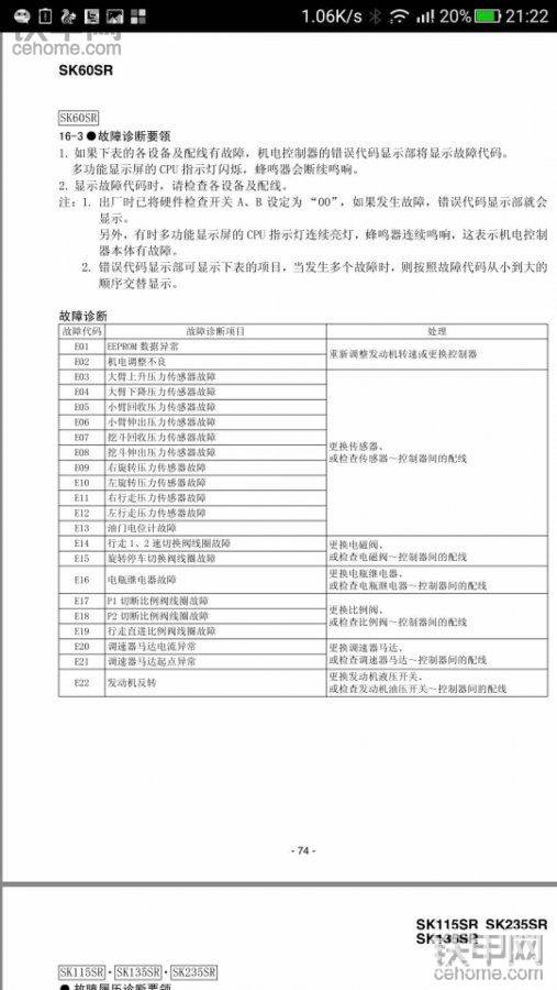

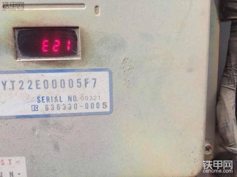

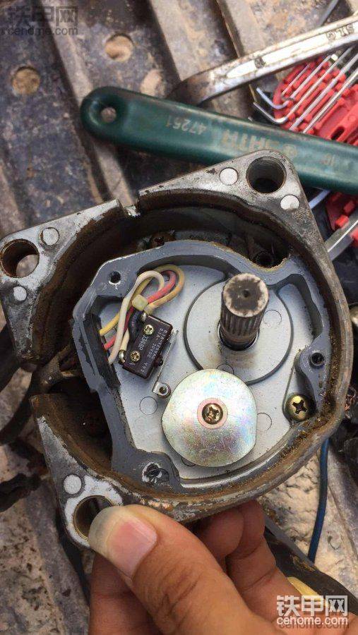

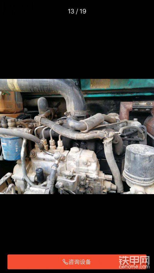

神钢sK60小挖电油门马达出问题了,刚开始关掉钥匙重新打开几次又可以用,慢慢的半个钟,最后一个钟,后来没办法用了只好维修,首先看到多功能显示屏上也cpu报警声图标在一闪一闪,你要打开座位后面的装饰板,打开后把钥匙打开,你会看到电脑版显示屏上的代码,显示E21,查看说明书上的E21说是起点导长,然后打开发动机盖,打开钥匙,看到马达一直在前后来回跑,大概一分钟后停止运行,这个时间是打不着火的,就是打着了也自动熄火,显示器cpu一直闪,还以为是哪里短路了,自己好奇折出来检查搞不懂,接上线检查好了没事了,然后安装回去,没多久又出现这样问题,如果没时间维修可以用这种方法搞个小木头用刀切成三角型,等马达停了后放进油泵哪里卡住想多大油上下调。打着火后cpu,,还是报警状态,可以关掉声音不影响工作,知道坏了又不敢冒然买个马达自己安装,怕线路老化出问题,问了很多同款式车老板都是这同样问题,说把马达前一半打开有个黑色的控制器可能坏了(电子城有得买),因为自己不熟悉,就请了个电路师傅,检查了好久,这回找了个骗钱的来了,说我cpu报警,电脑版坏了cpu就是电脑版要维修,如果不懂就任他维修,我说明明显示E21代码,马达问题,被我刁了就说可能是马达问题,不然白白不见2000米,然后他开始检查马达拆下来用万能表检查控制器正常,然后说那块方铁变形了用十字刀打开,反了一面安装回去检查正常了,安装回去,试了几次又不行了,重新折下来检查,就这样关掉钥匙次重新打开来来回回用半个钟,最后发现是开关顶不到位,用螺丝刀调弯一点,试了好久,OK正常,不见三百米,不过保留原装马达还是值得的。神钢机电油门问题特别多,基本都是里面这个坏了。
