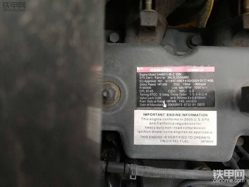

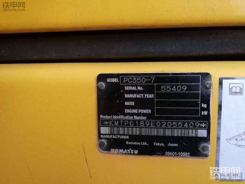

小松350-7
乱乱
2017-10-19
350一般都是纯进口的
利勃海尔机械
2017-10-19
铭牌太新了
138****7624
2017-10-19
发动机机是05出厂的。
xueyiqing
2017-10-18
深圳那边都很少见-7的机子,就-7eo和 -8和-10的机子
xueyiqing
2017-10-18
假的,如果是真的年份也很长了,日本09年以后都没生产直喷发动机350-7
135****8252
2017-10-18
为什么这么说呢
135****8252
2017-10-18
国产没350的丫,是300改的吗
小松284036116
2017-10-18
太新了
挖机铲车维修
2017-10-18
这机就是国产改进口,翻新机,买要小心
机器猫得口袋
2017-10-18
这个铭牌明显是后期装上去的
