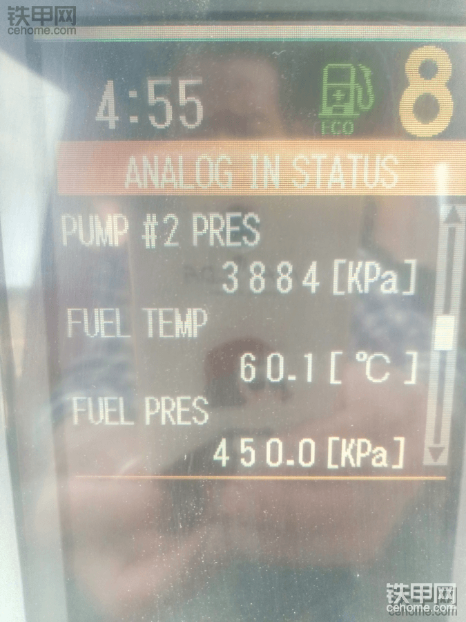

我自己一台三一挖机215杠8s,挖机在工作一小时后单做铲斗动作,铲斗收放很慢,就像怠速做动作一样,中间还有小停顿。挖机做动作时,进入电脑里查看,双泵压力正常,先导压力正常,可是挖机不做动作,油门怠速后,泵2始终有压力,而且是从20几慢慢上涨到160左右,泵1没压力,就泵2有,这是什么情况,按道理说,压力不做动作,压力应该是0或者个位数吧,160公斤压力怎么出来的。请教铁架感受,谢谢。液压泵刚修好,都是换的新配件,液压油干净
