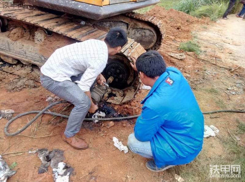

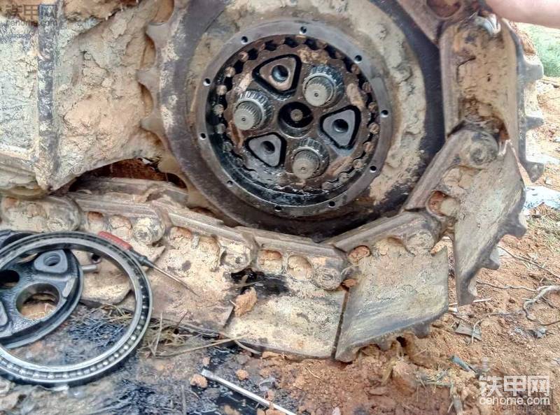

减速总成坏。

修不修,我们都是换总成
5州凹凸曼
2017-10-07
主要看你3个大螺丝会不会松,如果不会的话就修修回去…我不知道其它2轴怎么样,就光一个轴2个猪笼轴承,一个33207轴承不要500钱

换总成4000块左右,修2000多吧?两个月保证又修

改成齿轮的吧,这种拐轴的是出名的不耐用,

换总成吧 修了保不了多久
