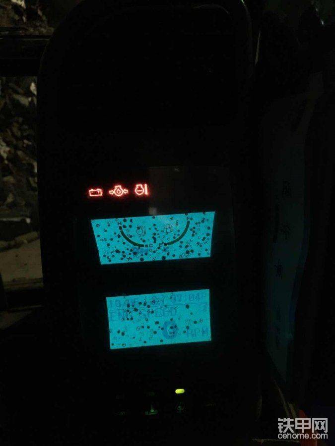

跪求斗山机老是仪表盘出现发动机高温报警不能启动

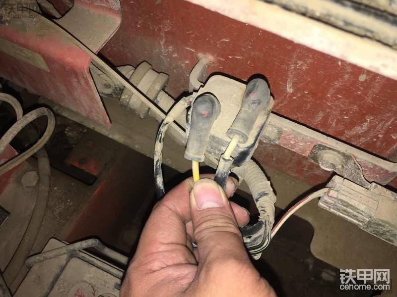

问题的最终原因就是这个接头
栖霞寺小五
2017-10-06
你也是这个故障??
栖霞寺小五
2017-10-06
就是这个开关,短接就能启动了。

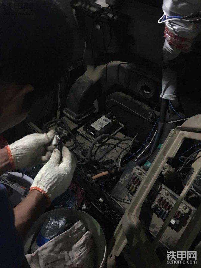

终于修好了,修理工说不是水温报警,是GPS锁机子,是因为GPS和保险丝盒后面那堆有一组线关联,接触不良了。可以拔掉,但是那个接头和驾驶室灯是同一组,拔了就没驾驶室灯了,所以修理工就拔出来每个触点拨拨再插回去防止接触不良。并且我诉我一个强行启动的办法,启动开关在电瓶旁边,短接就行了,启动了晃晃就能接触好了。 线头接上去,真不报警了,一打就着了,半天才会报警一下,机子震震就好了。回复(0)
