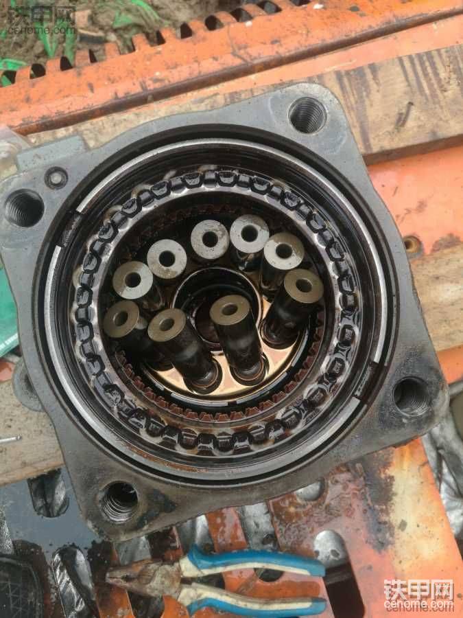

铁甲网首页 铁甲论坛 求助维修 发帖 评论 求助维修 梦园 2017-10-06 1605 13 日立200-3旋转拆到这里还怎么拆 日立 图片 发表回帖 全部评论 梦园 2017-10-07 修好了 回复(0) 梦园 2017-10-07 修好了 回复(0) 梦园 2017-10-07 修好了 回复(0) 梦园 2017-10-07 修好了 回复(0) 梦园 2017-10-07 修好了 谢谢 回复(0) 迷の挖掘男 2017-10-06 片子,柱塞,九孔板依次拿出来啊。 回复(0) 老兵张嘎 2017-10-06 翻个身,用起子抵住压盘敲敲, 回复(0) 182****8126 2017-10-06 回复(0) 精神我 2017-10-06 上面圈去掉,拿掉刹车片,再拿泵胆柱塞 回复(0) 挖 2017-10-06 拿出制动活塞 回复(0) 首页<12>尾页 为你推荐 发布了一条动态 挖机来了 2026-02-28 419 2 日立改内田泵 苏州内田液压夏 2026-01-19 3963 1 日历210-6 唐山小阿宅 2023-04-20 8889 9 发布了一条动态 挖掘机小票友 2023-04-18 5955 10 发布了一条动态 八零后勇哥 2023-03-15 3453 13 香港每日发帖 ZAXIS200 2023-03-14 6656 14
