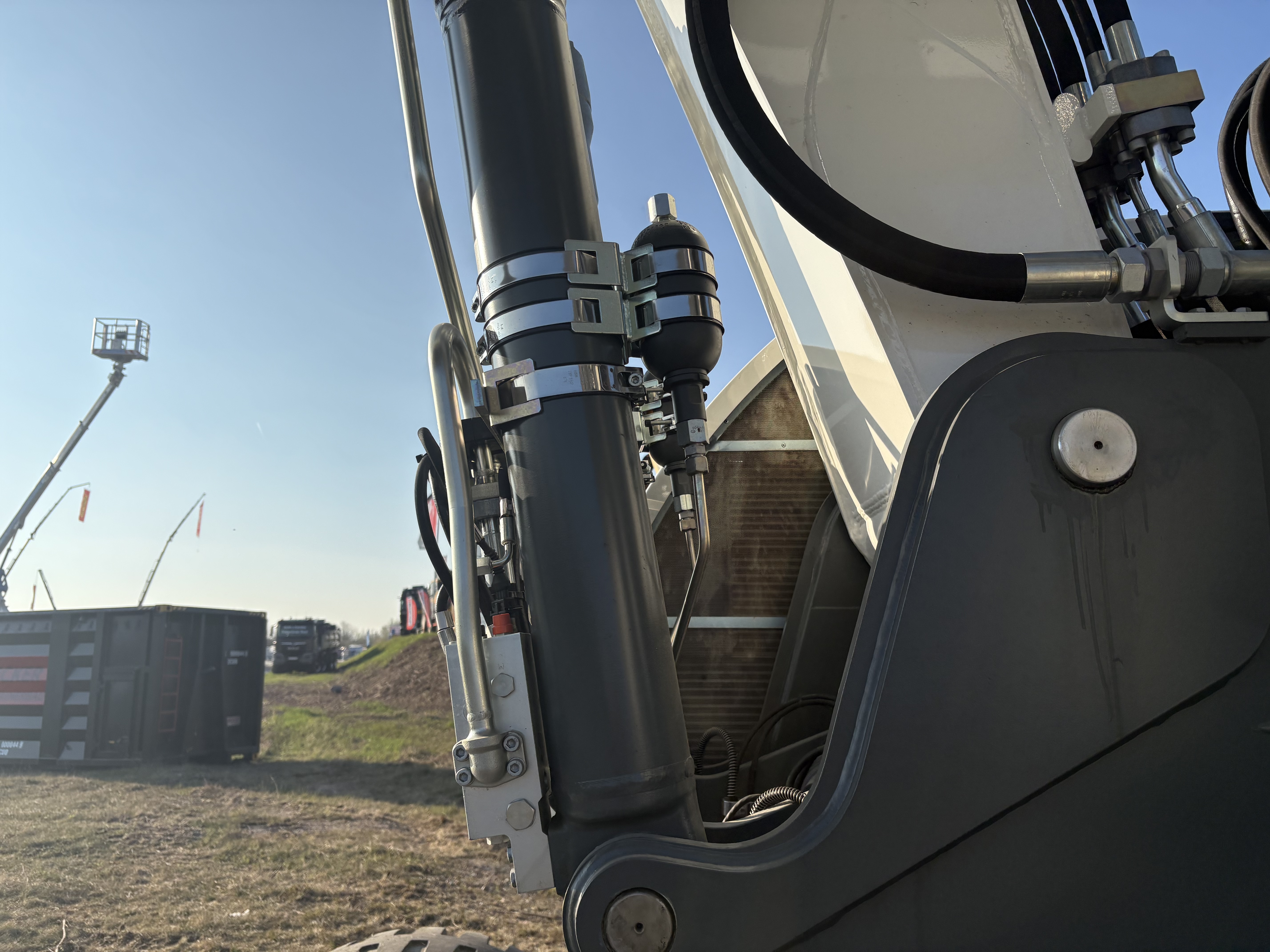

不过说真的,用囊式蓄能器我觉得不难理解。现在挖掘机的先导油路和附件管路全部都在用囊式蓄能器。这还是国外,国内的挖机附件管路干脆就没有蓄能器。这是减小冲击,所以先不说。但甚至有高端品牌的大臂再生用的也是囊式蓄能器(也有可以选配活塞式的),而且这玩意的最大系统压力是35兆帕,我想蓄能器封装压力也是高得多的。所以虽然这么类比未必合理,但我想按照惯例,国产装载机很难配一个连国外的挖掘机上都少见的东西。或者说,国内的囊式蓄能器的使用寿命相比国际同类是偏低的

属于是砍成本砍到大动脉了

嗯,没毛病,质量是一方面。 但还是那句话,制动系统应该是全车最安全最稳定的系统。 就不该配囊式的(还是便宜的
)省钱说实在那块都省了,用安全系统去省,想不通

那包没良心的。我的想法是,在大臂处安装的蓄能器,不管是封装压力,还是主系统压力,甚至是使用频率,都远远超过国产铲车上的刹车蓄能器。那既然在抓料机上能撑下来,装载机上没理由不行。毕竟大流量带来的磨损远不是反复的高压瞬间冲击能比的,所以我个人认为更多的是国产蓄能器的质量问题,而不是说囊式蓄能器就难堪大用,虽然活塞式显然更好

挖掘机我不太懂,我在原单位主修装载机。 但是原理差不多,出口型装载机也有系统回收补偿功能,用的也是囊式蓄能器,囊式蓄能器在系统中吸收液压冲击波动,储存补偿,要比活塞式灵敏,成本也低,我觉得用处合理(毕竟是补偿辅助功能)。 但是制动系统用囊式蓄能器,我个人觉得就是简配。 接触卡特,小松,约翰迪尔,装载机制动系统用的全是活塞式蓄能器。 但是我们国产的全部用囊式,省成本能理解,但是用全车最应该稳定的制动系统去省,就是没良心
